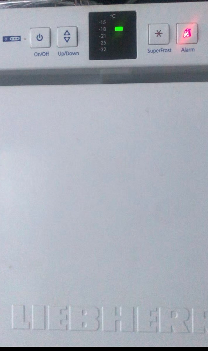

Alis 2 09-05-2024 08:10 Hej Jeg står med et ligne problem. Håber nogen kan hjælpe?Mit fryseskab kan ikke kom ned til -18 c. Der er stort sandsynlighed at der mangles gas fyldning. Gas typen er R600a. Hvem kan hjælpe?
Steensen 2647 8700 24-05-2024 21:25 Alis skrev den 09-05-2024 08:10:05HejJeg står med et ligne problem. Håber nogen kan hjælpe?Mit fryseskab kan ikke kom ned til -18 c. Der er stort sandsynlighed at der mangles gas fyldning. Gas typen er R600a.Hvem kan hjælpe? Stor chance for det også er pga. bagsiden ikke kan komme af med varmen, så kan kølemidlet ikke kondenserer, og så kan skabet ikke komme ned på -18 grader
ev elmand 30608 7480 24-05-2024 23:05 Her om sommeren kan fryseskabe komme til at fyldes med is. Så skal det tømmes og afrimes selv om det er med automatisk afrimning. Det viser sig ved at temperaturen ikke helt kan holdes.Så prøv at tage det hele ud, dække det til med tæpper eller dyner og lav noget varme ( åben låge, gryde med kogende vand, hårtørrer, eller hvad man har,) i det slukkede skab. Frysevarerne kan nemt holde 4-6 timer under god tildækning. Jeg skal faktisk lige netop til den øvelse i morgen. Har nogen samlet det, kan det skilles ad. Samles igen ? ?m.v.h. Erik (1/2 ekspert i mange ting)
shortcut 1037 9900 25-05-2024 06:02 Vær varsom med at bruge alt for meget varme til at afrime et fryseskab. Trykket i kølemidlet kan blive så højt at rørenen springer. (Gæt, hvor jeg ved det fra) Sluk fryseskabet og læg frysevarene i en termokasse. Sæt en blæser -gerne sådan en som fruentimmerne bruger, når de er i overgangsalderen foran skabet og vent et par timer til er fryseren tøet op - pas dog på at madammen ikke er overophedet samtidig Når fryseren et HELT tør, så tjek gummilister for utætheder m.m. Og der er gode chancer for en god sommer Har besluttet mig for at blive en gammel sur mand. -Nu venter jeg så bare på at blive gammel....
