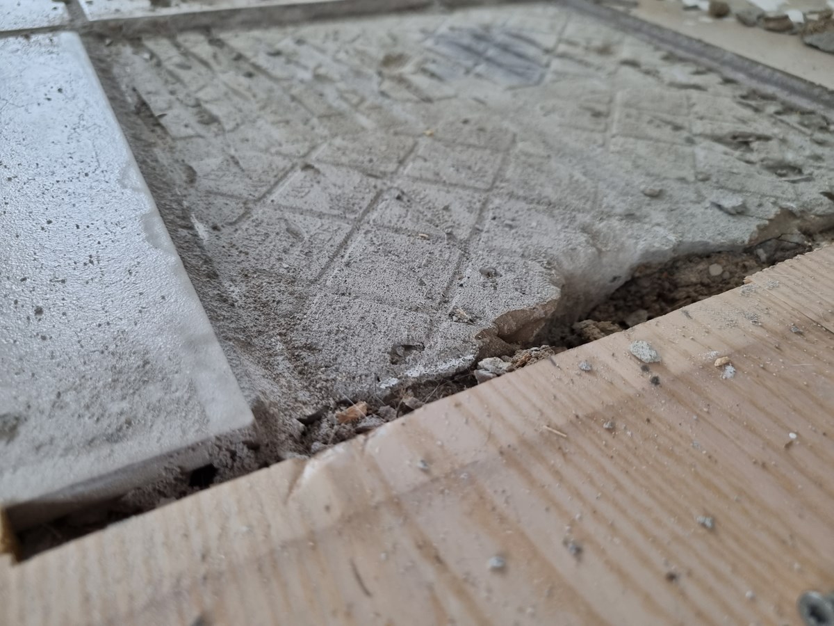

I forbindelse med renovering af en stue vil jeg ligge 3m2 nye granitfliser foran brændeovnen... men... har umiddelbart kun mulighed for at fjerne de gamle fliser... kan ikke rigtig rense mere af..
Bør jeg fjerne de gamle fliser og spartle det så godt ud jeg kan eller bare ligge fliserne oven på de gamle? Hvad giver det bedste resultat? ( tænker det letteste er bare at ligge de nye oven på de gamle... men  er det en mulighed ?... og hvis jeg kan... hvad bør jeg så lappe det stykke hvor jeg har taget en gammel flise op med... )
Du kan gøre begge dele, bare klinkerne ligger fast hvis du vælger den dovne løsning 😉
Hvis klinkerne er forholdsvis lette at få af ville jeg klart pille dem af.
Du kan skrabe den optagede klinke ren på bagsiden og lime den på igen ved at lægge et tyndt lag Fliseklæb på både klinke og underlag.
Den vil så stå et par mm højere end det øvrige, dette kan du godt kompensere for når du lægger nye klinker ovenpå.
