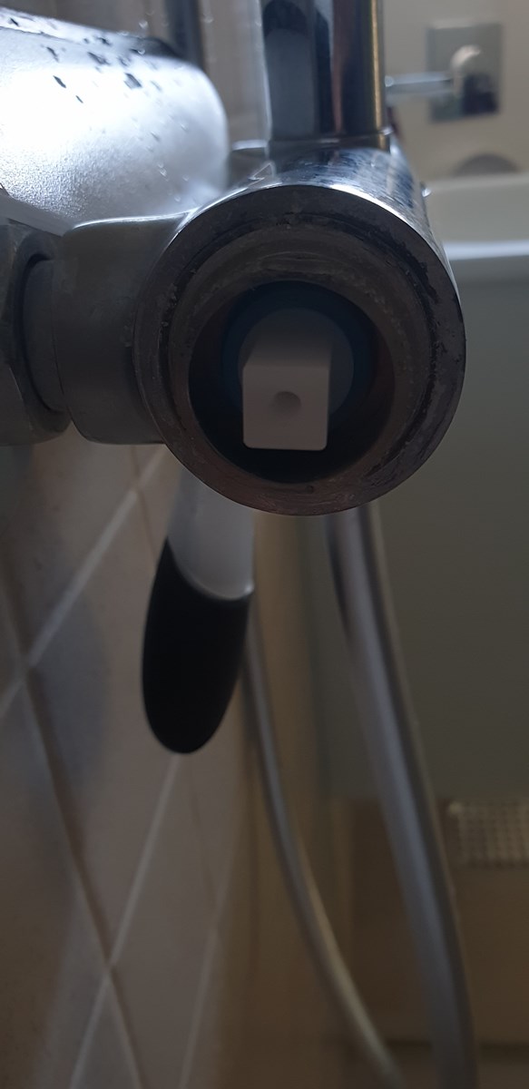

Jeg har et blandingsbatteri fra Grohe, hvor grebet til at tænde/slukke går meget stramt. Billede vedhæftet. Billedet er ikke af det batteri, der er problemet (vi har dem på begge badeværelser), og der er ikke synlig kalk i det med problemet.
Er der noget,jeg kan gøre for at afhjælpe det? Kan indmaden pilles ud og evt. skiftes (og vil det kræve, at der bliver lukket for vandet?

Billedet er lidt mørkt så det er svært at se noget af indmaden. Blandingsbatterier er normalt til at skille ad, afkalke og smøre med lidt hanefedt. En ting er helt sikkert, du skal lukke for vandet, inden du går igang med at skille blandingsbatteriet ad.
OK. Tak for svar - så må jeg bare lede efter hovedhanen - der sidder ikke balufix på bruserne, desværre.
Har du kigget ved din vandmåler. Der burde der sidde afspærringsventiler.
