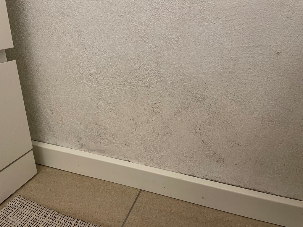

Hej DIY'er,
Jeg bor i et hus som har en større kælder der er godkendt til beboelse (har både soveværelse og køkken). Jeg døjer dog med at der kommer mug på væggene visse steder i soveværelset i kælderen, især i bunden, og der lugter generelt dårligt og af mug.
Vi lufter ud regelmæssigt og min fugtmåler indikerer ikke noget usædvanlig fugtniveau. Er der noget jeg kan gøre, bør jeg være bekymret? muggen kommer tilbage cirka en uge efter vi fjerner det. Huset er 15 år gammelt. Kan det være dårligt isoleret bagved / en kuldebro?
Her er et billede af hvor sporadisk muggen ser ud:
Årsagen skal sandsynligvis findes udvendigt og udbedres her...
Det er jo en større omgang, så...
Du kan prøve at bygge en væg udenpå den gamle med ytong multipor eller skamoplus plader....muligvis kan wediplader gøre det men førstnævnte er rigtig gode produkter til kældre..
Der er også nogle kemiske løsninger på markedet som jeg ikke tør udtale mig om effekten af, og om de er anvendelige i den situation.
Men det optimale er at få gravet ned og lavet det rigtigt udvendigt.
