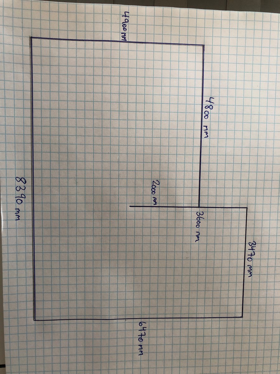

Planlægning forskalling goderådogvilje 69 07-08-2021 06:49 Hej derude i ferielandjeg skal til at planlægge cc30 forskalling og kommer i den forbindelse i tvivl om grundprincipperneHvordan undgår man at køre skævt? Og hvordan forholder man sig til at vinkler mellem vægge måske ikke helt er 90 grader? 5 svar Følg tråden Annonce Annonce Annonce

goderådogvilje Trådstarter 69 07-08-2021 09:36 kres10 skrev den 07-08-2021 08:54:07Loft eller væg?Ved loft slår du en streg med en kridtsnor, så du har et brædt i midten af rummet (hvis det passer ift bredden på din loftbeklædning), og så sætter du mål af til resten.Ved væg er princippet det samme, dog skal forskallingen være i lod. Tak. Det er loft ja. Og 600x1200 akustikplader der skal sættes op. Jeg har dog lidt udfordringer med den skillevæg som I kan se på billedet og hvordan jeg griber den an.
goderådogvilje Trådstarter 69 07-08-2021 10:09 Anders K skrev den 07-08-2021 09:35:47Du måler ud fra centerlinjen og sætter mærker ved 30, 60, 90 cm. osv. så sætter du et krds til vestre eller højre for dine mærker, så du kan se på hvilken side af opmærkningen dit bræt skal placeres. Så smutter det ikke i farten.Ved at måle ud fra centerlinjen og ikke fra hvert bræt, sikrer du dig at dine mål ikke skrider. Håber det giver mening, ellers skal jeg gerne supplere med en skitse. Tak for svar Anders. altså det ville være en kæmpe hjælp hvis du ville det. Jeg kan fortælle at plader skal gå i samme retning som skillevæggen. Vh
bellebuh 93 7100 07-08-2021 10:36 Bredden passer med 4 plader på 120 og et stykke på 83,5 I hver side (=647cm stramt mål)Længden passer med ca 14 hele bredder på 60cm (=840cm stramt)Skillevæggen lader du som om ikke er der og skærer blot pladerne til langs denne. Du kan godt få mindre spild i bredden, men jeg synes det er pænest at slutte med større stykker, det er et temperamentsspørgsmål.Mvh Henrik -viden er roden til alle problemer og alle løsninger-
