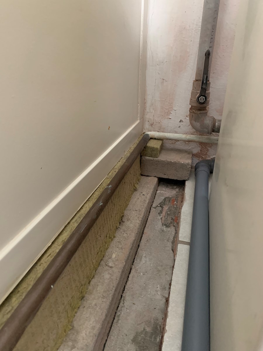

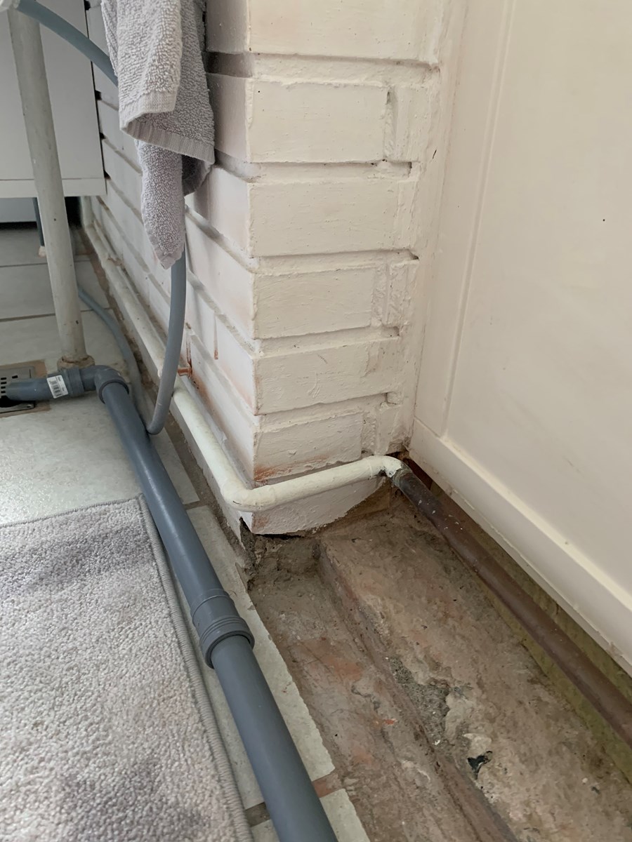

Bør jeg være bekymret over denne revne mellem sokkel og beton? Jeg har fjernet to niveauer af gulvklinker og nåede så ned til betonlaget, hvorpå jeg vil lime nogle multiplader. Men skal revnen lige udbedres inden eller?
(revnen er ikke hele vejen)

Har svært ved at se hvor det er. Men du mener nok svindrevne imellem beton gulvet og sokkel. Det har ikke spor betydning. I nyere huse lægger man der 30-50 mm flamingo så kuldebro mindskes.
Det er præcis det jeg mener Erik - medgiver det kan være lidt svært at se på billederne. Revnen går langs soklen og er på ca. 3-4 mm. vil jeg tro.
