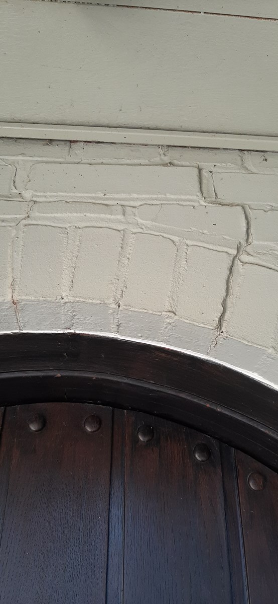

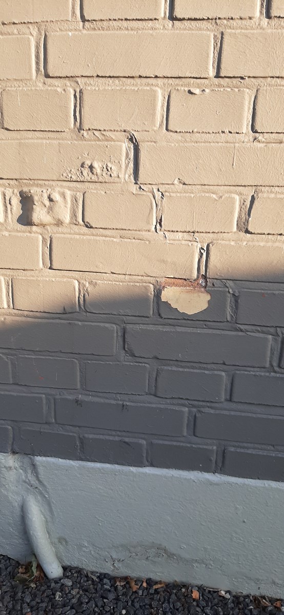

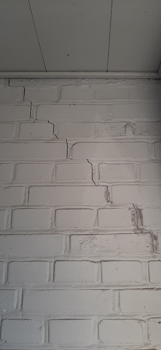

Vi har en del sætningsrevner i vores hus, men jeg er usikker på om de er alvorlige. De fleste går fra soklen og op i murværket.
Jeg tænker ikke, at de her bevæger sig mere. Vi bankede en stor del af gulvet op i huset for nogle år siden, hvor der blev lagt gulvvarme osv. Siden da har disse sætninger sprunget frem. Huset er malet med en lidt "træls" maling der gør det svært at se de forskellige  sætninger.
Hvad tænker I?
Det er svært at sige uden indgående kendskab.
Var der sætningsrevner i forvejen inden i gik igang?
Brugte i den helt store betonhammer da i bankede gulv op ?
Er huset bygget på lerjord, sumpområde etc...
Hvor dybt går soklen ?
Tag kontakt til en byggesagkyndig eller dokumenter som minimum problemets omfang med billeder og hold øje med om det er noget der forværres....
