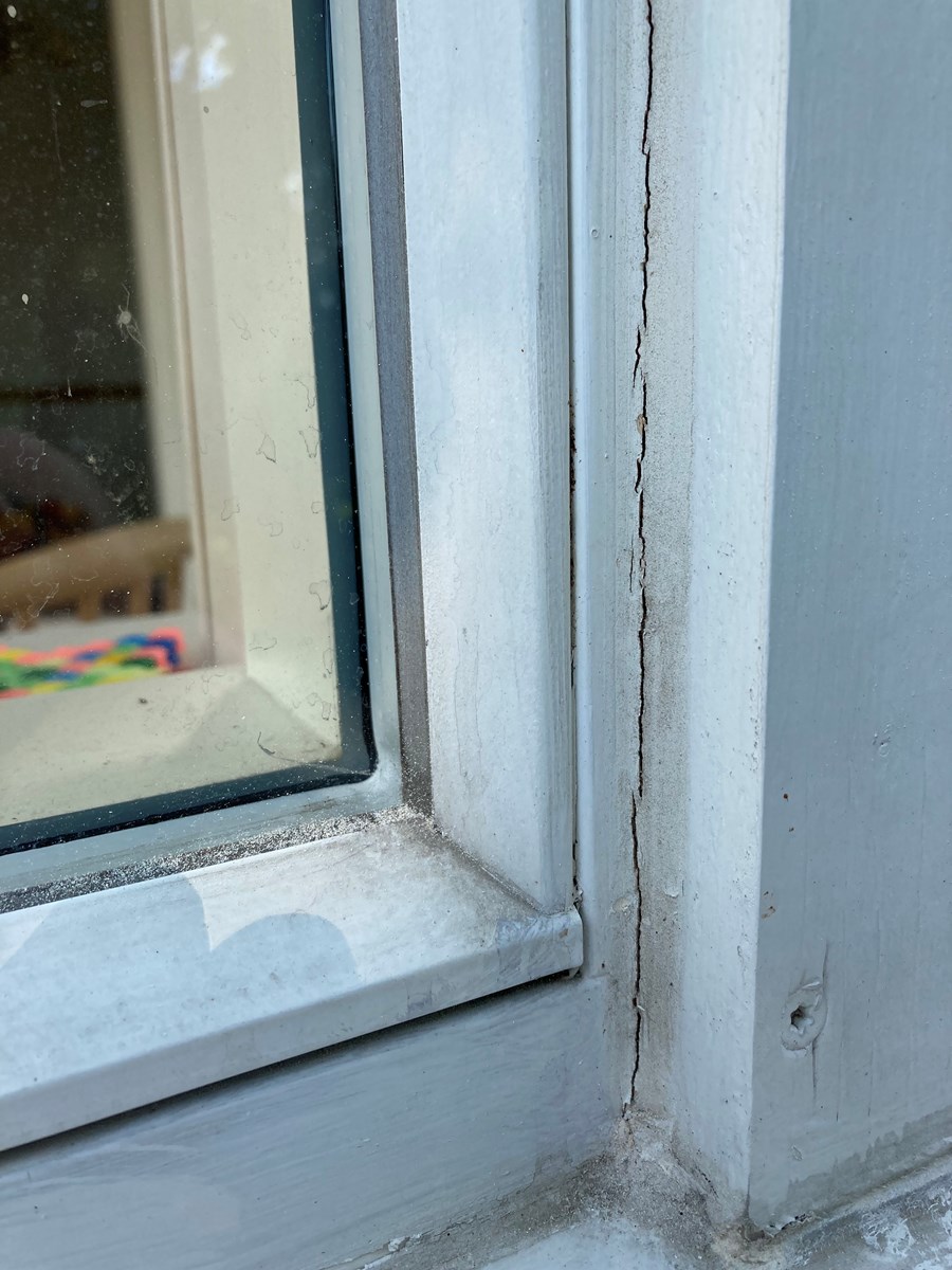

Jeg har en trækarnap med en temmelig træt fuge, som jeg gerne vil skifte (se billede). En kammerat mener, at jeg bør finde en diffusionsåben fugemasse for at forhindre, at fugtig luft kondenserer i konstruktionen. Det giver umiddelbart god mening, men jeg er aldrig støt på en diffusionsåben fugemasse til træ, og den gamle fuge virker ikke umiddelbart særlig diffusionsåben - på nær de steder, hvor den er revnet
Jeg havde tænkt mig at bruge Flügger Wood Seal, som jeg allerede har liggende, og overmale fugen med Gori 606, som jeg bruger til resten af beklædningen. Lyder det som en fornuftig plan, eller skal jeg vælge nogle andre produkter?
Jeg mener ikke det er god skik at male fugen.
Hvis ikke der er tilstrækkeligt mellemrum til en ordentlig fuge som kan arbejde sammen med træet ville jeg nok afslutte med en træliste i stedet.

Jeg tror problemet er, at fugen er lagt uden på og ikke imellem de to bygningsdele...
