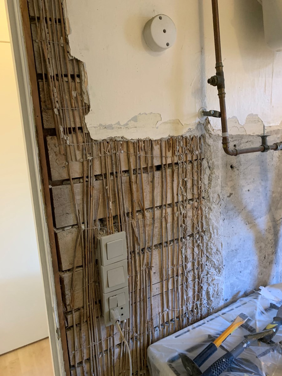

Hej LDS,
Jeg er i gang med en totalrenovering af køkkenet. Bygningen jeg bor i er fra 1937, og der gemmer sig på mange dårlige/mærkelige vægge med lunker, buler og meget løst puds.

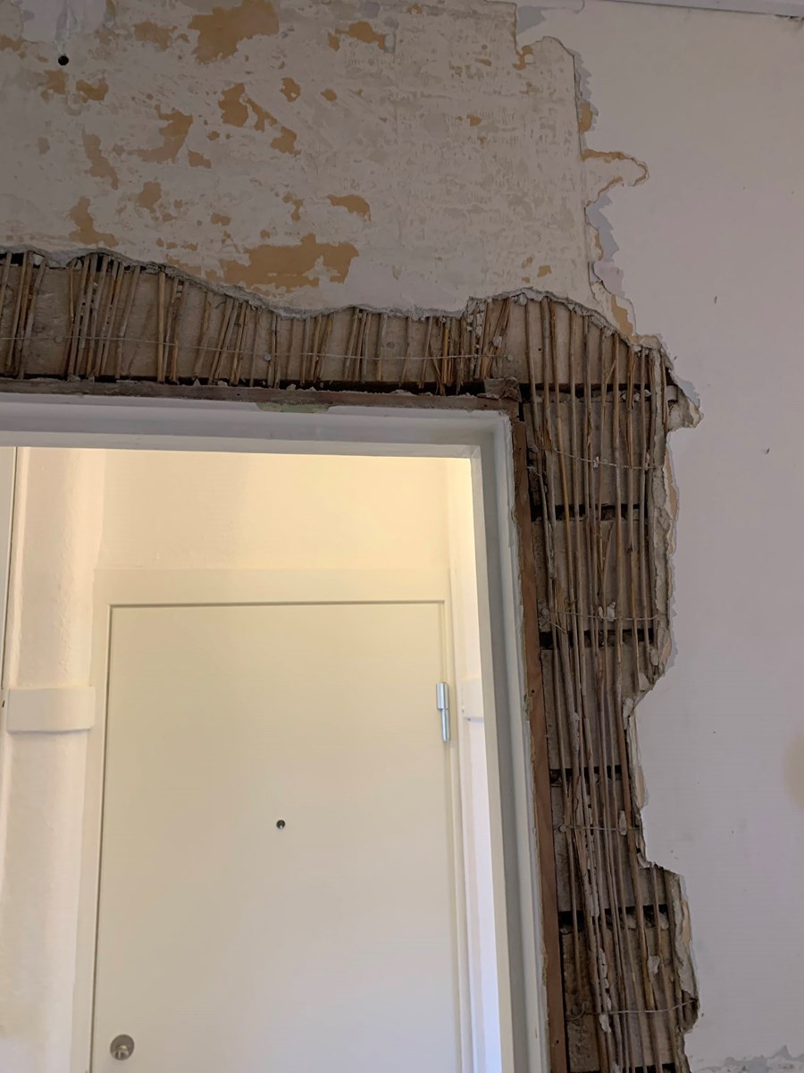

Jeg er nu stødt på en trævæg bygget op af 2 lags træplader (lodret, vandret), med strå sat fast med ståltråd / hønsenet, efterfulgt af en god lag puds. Som I kan se på billederne, så er jeg nået helt ind til træet flere steder, og spørgsmålet går på hvordan det er nemmest og bedst at reparere?
Som jeg ser det har jeg 2 overordnede muligheder:
  • Fjern det mest løse puds og puds efter med pudsemørtel for at reparere 'pletvis'
  • Fjern alt ind til brædderne, sæt gipsplader op, og gør dem fine.
Er der noget der er mere fordelagtigt end andet, og er der nogle gode muligheder jeg har overset?
8 svar
Det kan selvfølgelig godt lade sig gøre at reparere pudset, men det er ikke just et begynderprojekt, det er meget nemmere at rive alt puds, strå og hønsenet ned og sætte gips eller fibergips op på den bræddevæggen der står tilbage.
Det kommer meget an på hvor meget løs puds der er, og hvor mange andre forhindringer der er ud over det der måske er et gasrør.
Det er ikke særlig svært at pudse op igen, når de dele største af væggen er intakt. Så bruger man det som leder til at holde retningen på pudslaget.
Du skærer allerede nu en pæn liste som sømmes på dørkarmen med dykkere. Denne skal være høvlet og pudset på siden ind imod dørpladen så den efter rengøring er klar til at male som dørkarmen. Den skal passe så den netop går ud til højden på pudslaget.
Det måles med retskinne (en 2 m lodstok eller et lige bræt.) eller snor
Så blander man mørtel og presser det på med pudsebræt. Bagefter trækkes der af ved at zig zagge opad med eksisterende væg og din liste ved døren som ledere. Gulvet skal være rengjort inden så det puds der falder ikke bliver forurenet og kan ganbruges med det samme.
Der vil så mangle lidt hist og her i pudslaget, som så udfyldes og der køres igen opad med retskinne. Når zig xag mønstret ses over hele overfladen, ventes en 1/2 - 1/1 time så pudses der efter med pudsebræt i cirkelbevægelser. små huller efterfyldes.
Du skærer lige ca. 1 cm fri ved listen ved døren så eventuelle smæk med døren ikke  smuldrer selve kanten.
Stikkontakt og afbrydere afmonteres forinden, ledninger afsluttes i samlemuffer og stoppes ind i dåse. Denne udfyldes med rockwoll, gamle aviser ell. lign. Så et det nemt at prikke pudslaget væk nogle dage efter.
Tak for svar begge! Har valgt at rive ned indtil træ og sætter nogle plader op :-)
