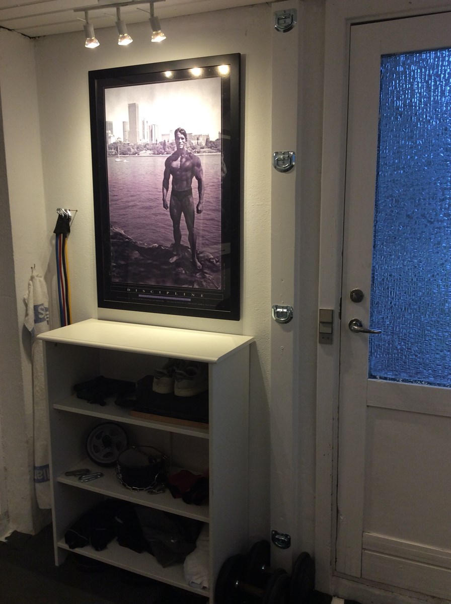

Så fik jeg klaret det. Den tror jeg at jeg bliver glad for.

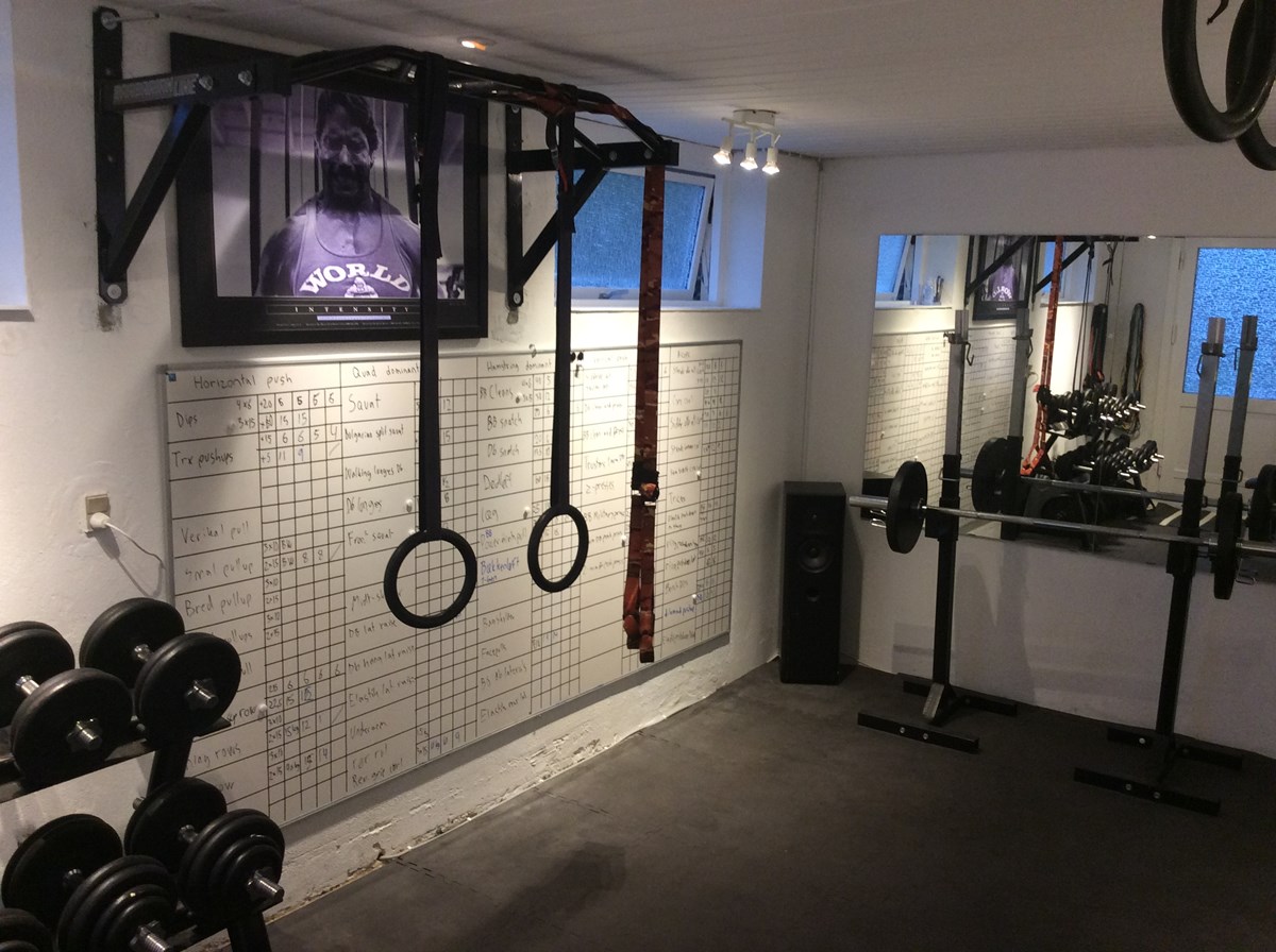

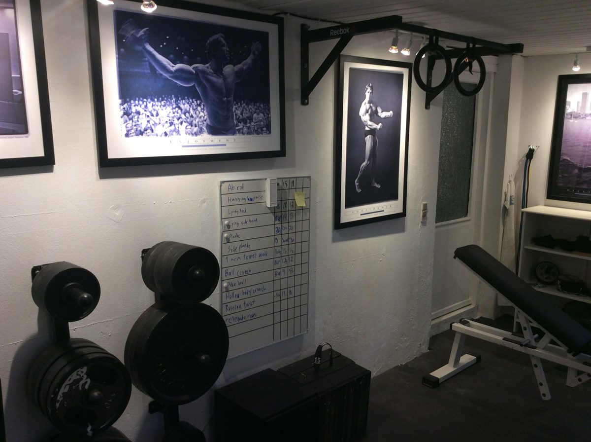

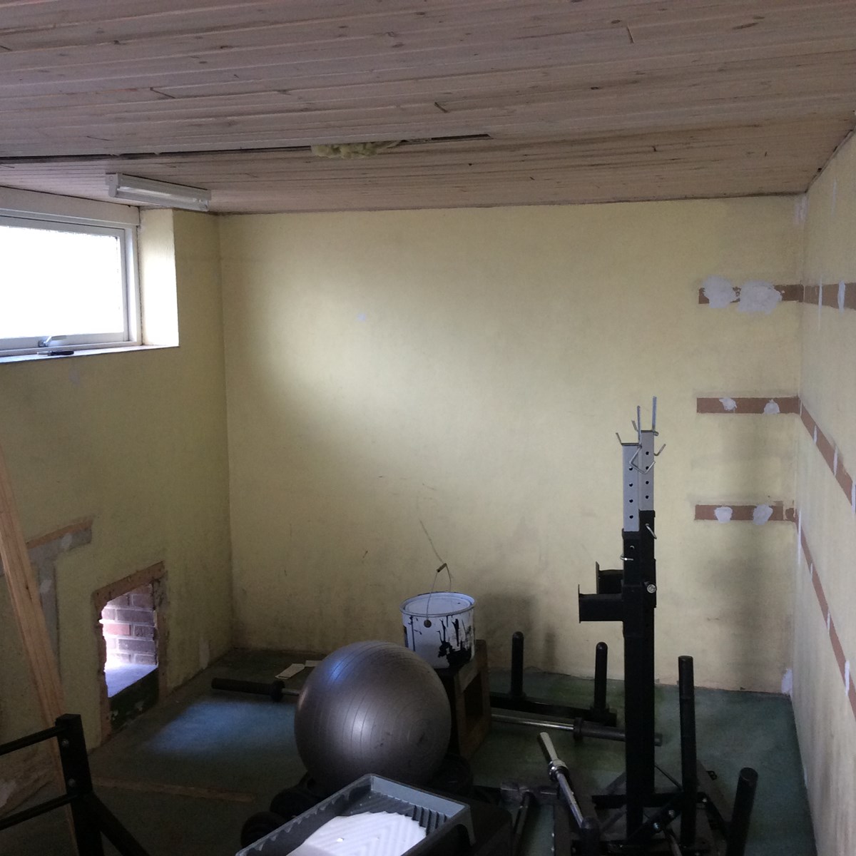

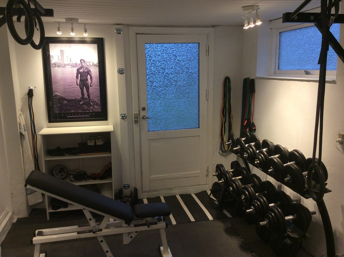

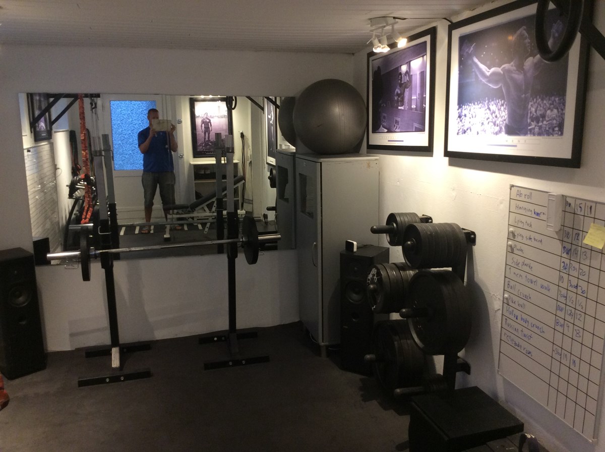

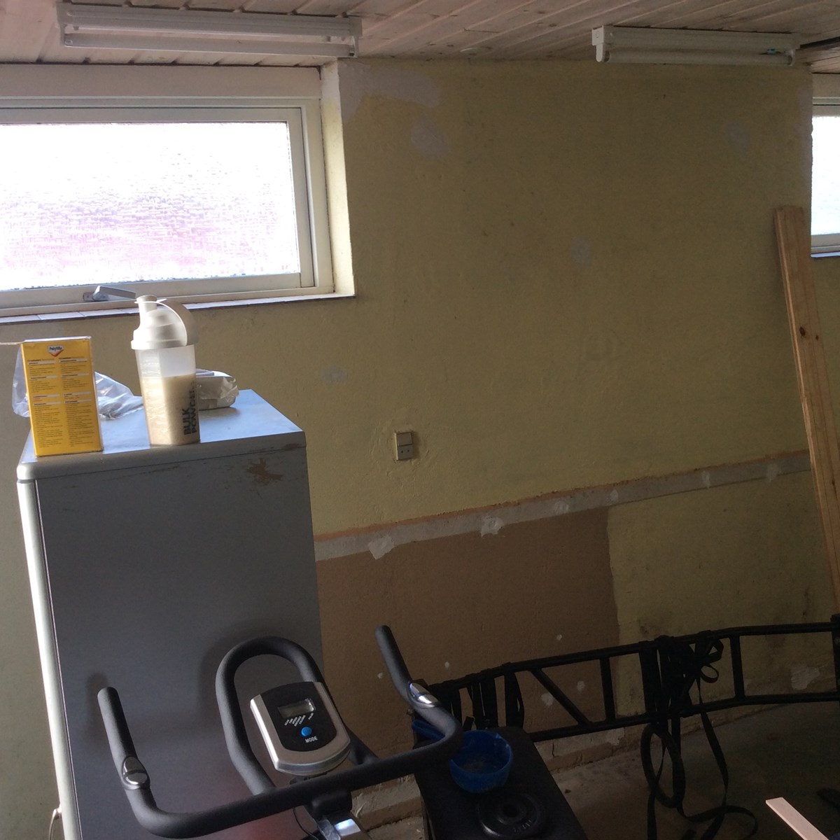

Og så lige et par før og efterbilleder af mit træningsrum:
Før:
Efter:
Ikke verdens største træningsrum. Men jeg er rigtig glad for det.
