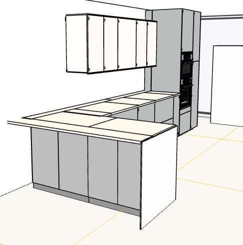

Vores kommende køkken skal have en bardisk med et frithæng for bordpladen på 25cm. Bordpladen kommer til at være kompaktlaminat. Bordpladeproducenten oplyser at et frithæng ikke kan være mere end 10cm selv med en understøttelsesplade. De foreslår derfor en metalsarg. Dvs. et metalskelet med ben der støtter på gulvet. Gulvet er dog et flydende gulv og vi vil derudover gerne undgå ben. Derfor er metalsarg løsningen ikke at foretrække.
Min tanke er at montere hyldeknægte på bagsiden af køkkenelementerne med en plade monteret på som køkkenbordpladen så kan hvile på.
Men nogen der har nogen ideer til hvordan man kan forstærke køkkenelementet uden at det går ud over pladsen i skabet, eller evt. et alternativt forslag til at løse problematikken?
