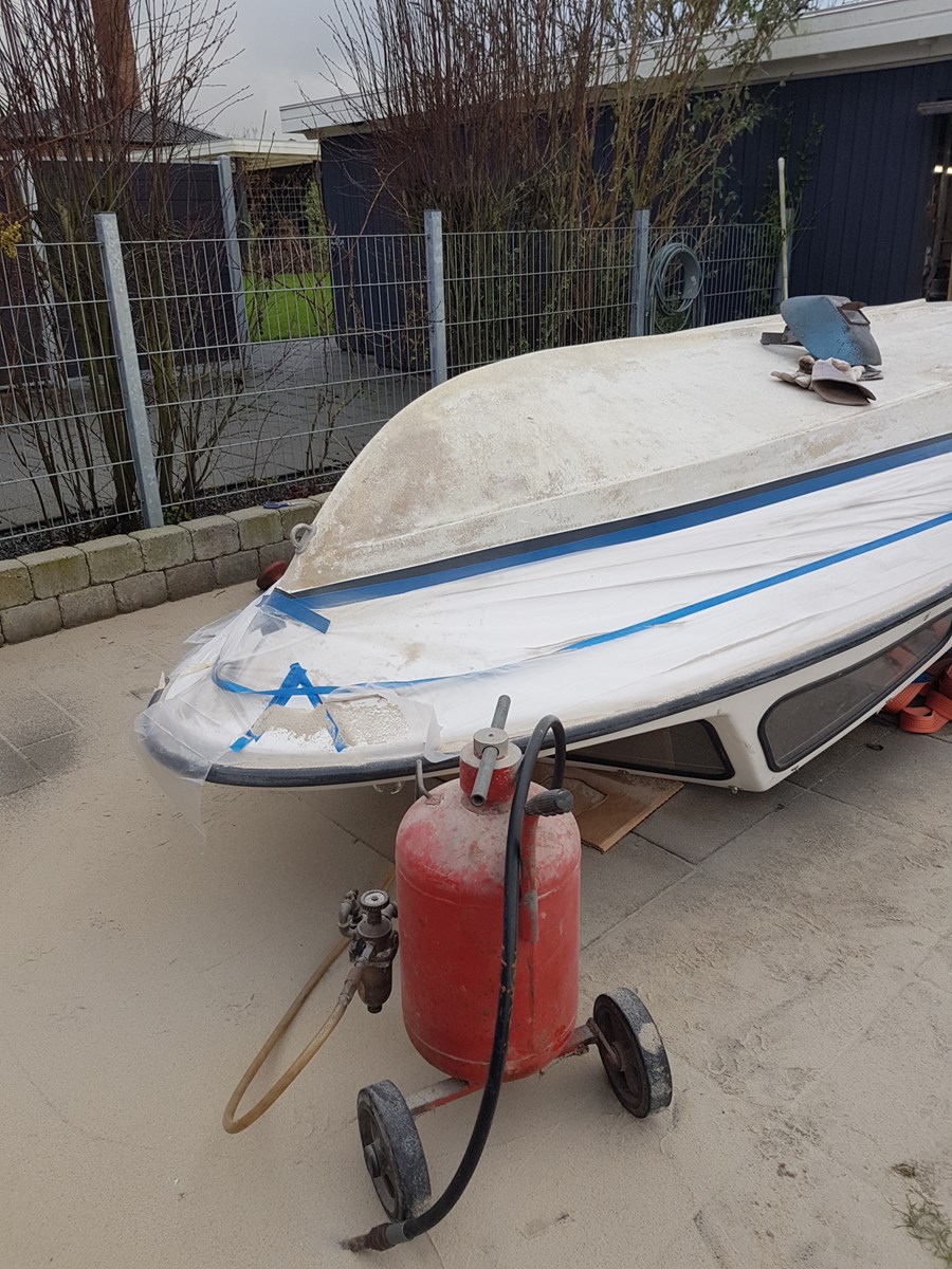

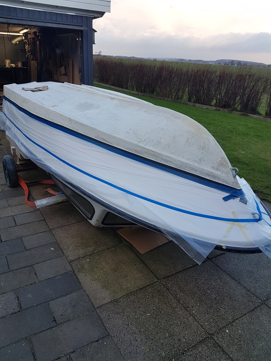

Jeg valgte traileren fra som stativ, for at få en bedre arbejdshøjde, det var kun under vandlinjen, min fik en tur.
Jeg fjernede alt gelcoaten, og lage et par lag måtter på, med epoxy, da bunden var lidt medtaget, bla af lidt osmose.
Derefter 5 lag epoxy, med west system 422 som gør bunden helt vandtæt ​Link​​​
og derefter et par lag epoxy grunder, og giftbundmaling.

Af interesse, hvordan fik du båden vendt og lagt på? Kan den f.eks. tåle at stå kortvarigt på siden på en græsplæne, men vi er et par stykker til at løfte den. Jeg meget, at den vejer ca. 200 kg.

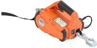

Jeg lagde en bred spændestrop omkring båden, for at fordele belastningen, og så brugte jeg et elspil, til at trække den rundt med, og så et andet elspil til at holde igen da den kom over vippe punktet, vi var to til at vende den men kunne godt have gjort det selv.
Jeg brugte stolpen på mit stakit til det ene ankerpunkt (nedstøbt firkantrør) og det andet punkt bankede jeg et kraftigt stykke vinkeljern i jorden, lidt skråt ned.
min båd er noget kraftig i fiberen og vejer ca 300 kg.
Af uransagelige årsager har jeg to af de her Warn 230 volt spil
