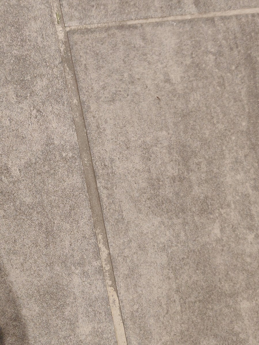

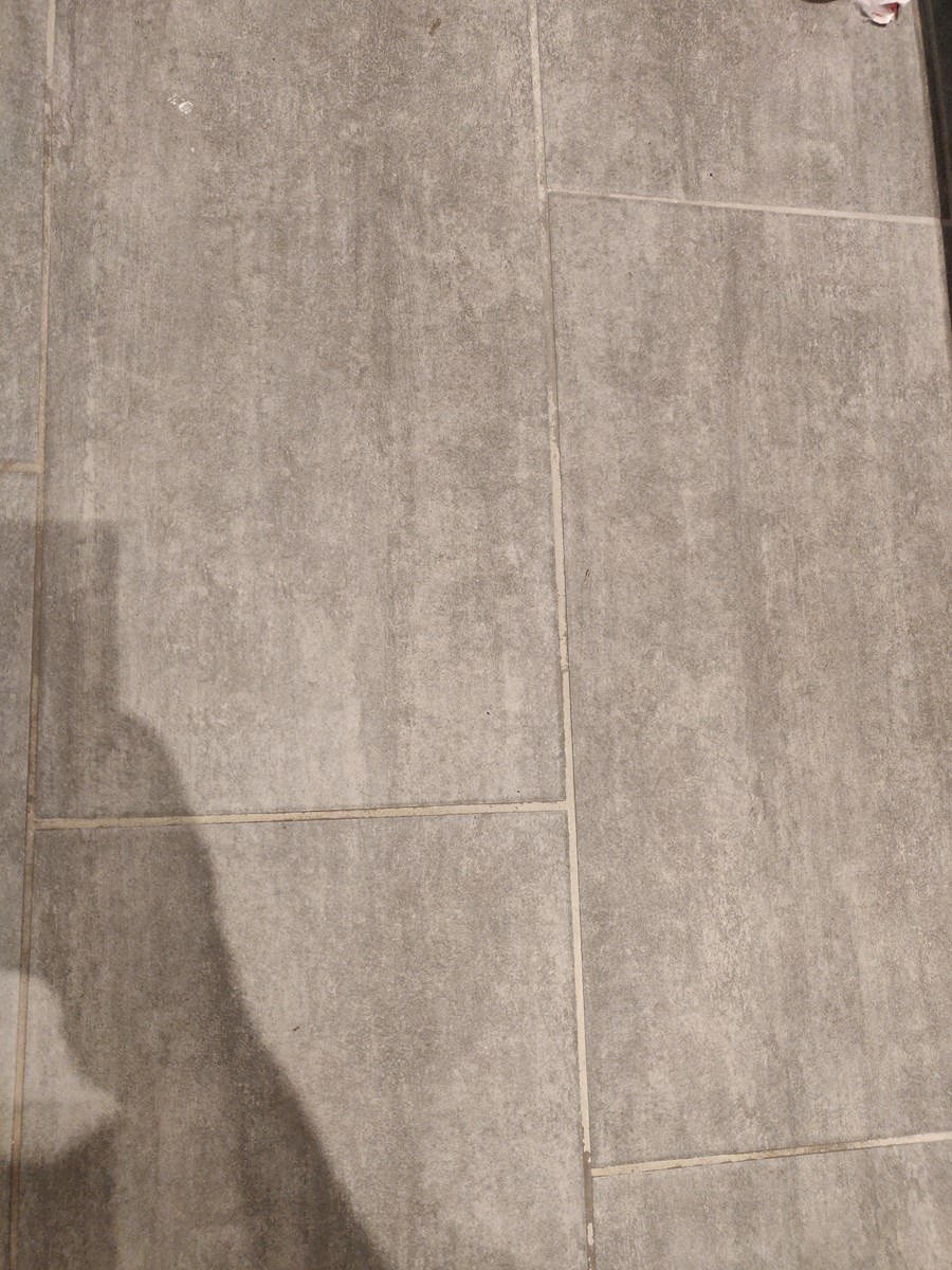

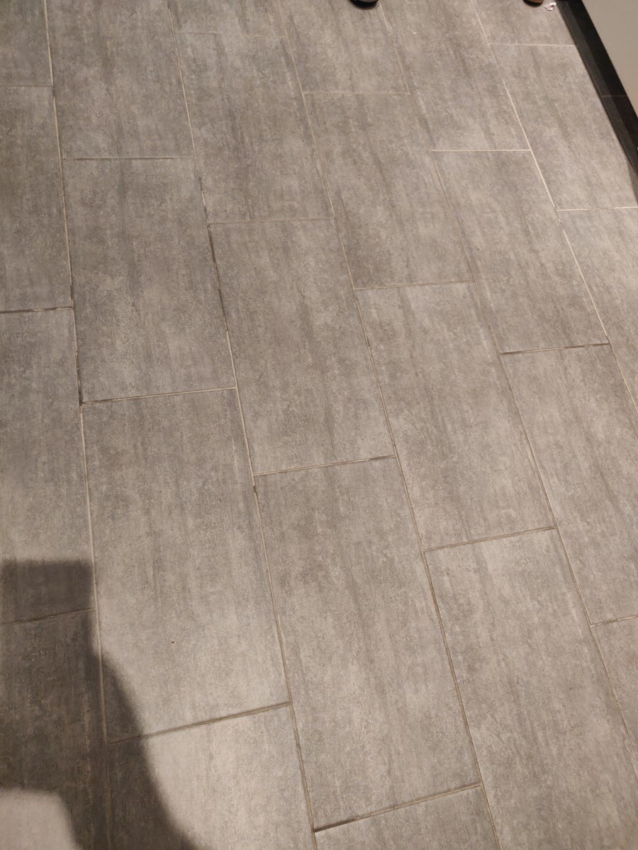

Lidt over 2 år siden fik vi renoveret vores bryggers.
Da gulvet var færdigt med nye klinker startede vi med at spartle væggene.
Vi dækkede gulvet til med plastik lagen.
Uheldigvis kom der en masse spartel pulver fra slibningen ned under lagnet, samtidigt med der opstod kondens.
SPARTEL PULVERET STØRKNEDE MELLEM DE NYE KLINKER.
Hvordan kan vi opløse spartel pulveret uden at ødelægge den grå fuge mellem klinkerne?
Vi har igen forsøgt at fuge mellem klinkerne, men fugen kunne ikke binde sig til det størknede spartel, og det som ses på billedet ved skrælle væk igen.
Og det ser ret grimt ud 😓
Vi ønsker bare, at det ser godt ud.
Fugen fræses op og lægges igen.
Støvet burde være let at fjerne med vand og skurebørste hvis det er fra almindelig sandspartel. Og det burde en flisegulve jo sagtens kunne holde til. Og så burde i jo nok ikke have prøvet at fuge ovenpå støvet.
Jeg har med held brugt disse gul/grønne køkkensvampe til at fjerne den slags med. Det tager tid, men de ødelægger ikke noget.
ktm
Tredie mulighed er at "gå fugerne efter" med en "fuge pen". Det er en lappe løsning, men den nemme udgave, som skal holdes ved lige løbende der hvor der er størst slidtage.
Måske du kan få det "fikset" med de to andres forslag med en skuresvamp og/eller en stiv børste, men du kan være uheldig at du bliver nødt til at skulle ud i at skifte fugerne.
