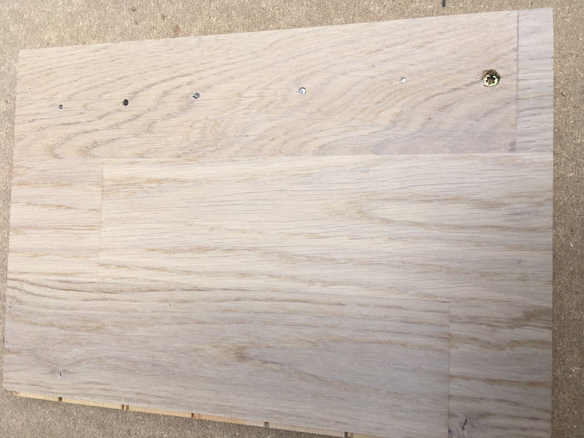

Jeg er ved at lægge 22mm selvbærende gulv på strøer. Ifølge vejledningen fra producenten skal første og sidste række fastgøres oppefra på strøerne 2,5 cm fra kant.
Jeg har forsøgt/testet med forskellige søm og en enkelt skrue for at se hvordan det ser ud (se billedet). Men jeg synes det ser "voldsomt" ud og er ret tydeligt. Sømmene er i tykkelsen 1,4-2,2 mm.
Er der en smart måde hvorpå jeg kan fastgøre gulvbrædderne uden man kan se sømmene og uden at jeg skal frygte at det klaprer til strøerne? Eller er sømme-metoden nu engang sådan det skal gøres?

Jeg er ikke helt med...Du skriver selvbærende og 22mm , men billedet viser så vidt jeg kan se et spånplade-undergulv med et 3stavs parketgulvbræt...?
 Et parketgulv skal lægges "flydende" uden fastgørelse og med gulvunderlag under....
Ellers må du gerne uddybe 😉
Mvh Henrik
-viden er roden til alle problemer og alle løsninger-
....men hvis det er 22mm gulvplanker du mener, er der flere muligheder...
1) Hvis der er masser af spil i gulvet som knaster osv, kan du godt slippe afsted med at skråsømme i hver anden Strø, gerne i kombination med montagelim på denne, og så spartle hullet enten i træfarve, eller mere kunstnerisk i sort så det ligner en knast.
Du kan også blande lak og fint savsmuld som spartel....
2) Hvis du har brede fodlister eller alm+sandlister kan hullet skjules herunder
3) Hvis du kun har alm fodlister kan du bore skråt for med et 1,5mm bor og sømme 4mm fra kanten i hver Strø. Bor skråt i skiftevis højre og venstre retning på hver Strø.
4) lim til strøer med montagelim og sats på det holder - jeg har ikke selv prøvet.
5) bare skyd og lev med det 😉

Tak for svar.
Gulvspånpladen var kun til at teste inden det går løs på strøerne, så godt set :)
Gulvet er 22mm parket.

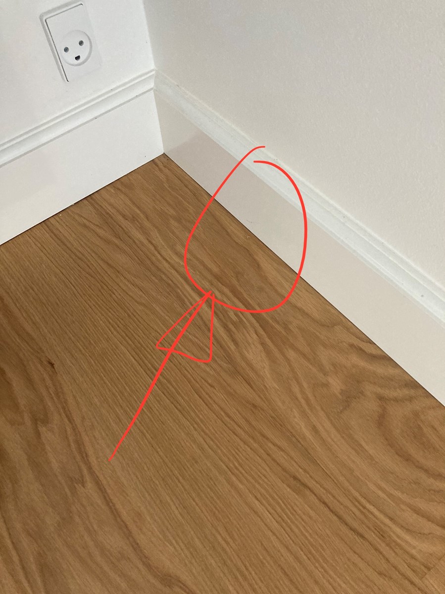

Da jeg lagde gulv for et par år siden, skruede jeg oppefra, som det anbefales. Dem der efterfølgende sleb og behandlede mit gulv spartlede alle hullerne og det kan næsten ikke ses. Kun hvis man leder efter det.
Hvis du ender med at sømme eller skrue oppefra, så husk at undersænke dybt nok til at man kan slibe gulvet i fremtiden.
Her er et eksempel på et spartlet hul:
MagK skrev den 03-08-2021 19:52:22
Mange tak for svaret, det fine billede og beskrivelsen.
Ja, det kan man ikke se med det blotte øje. Det tager jeg med i mine overvejelser.
