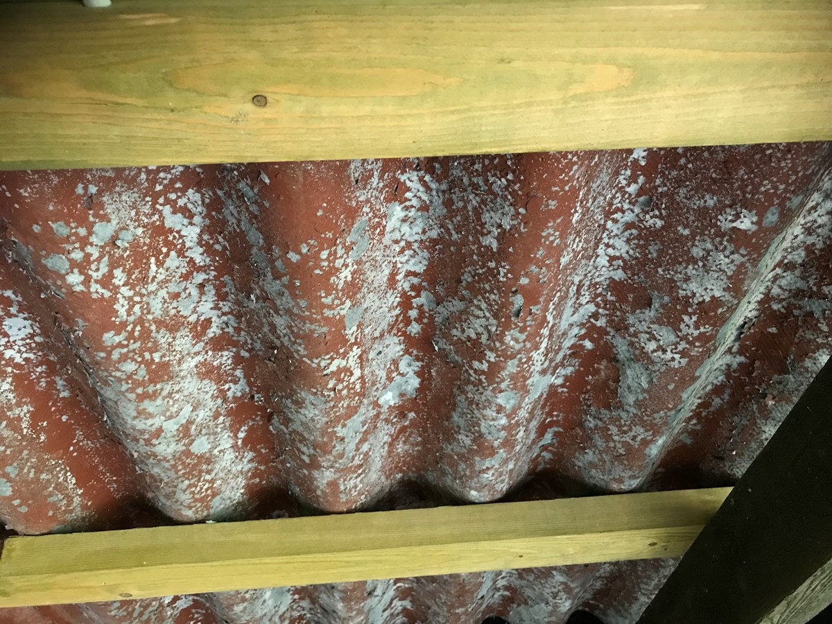

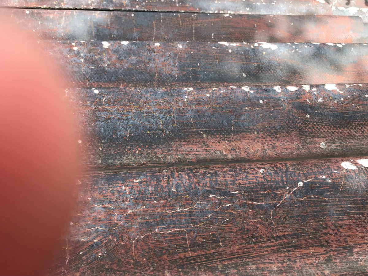

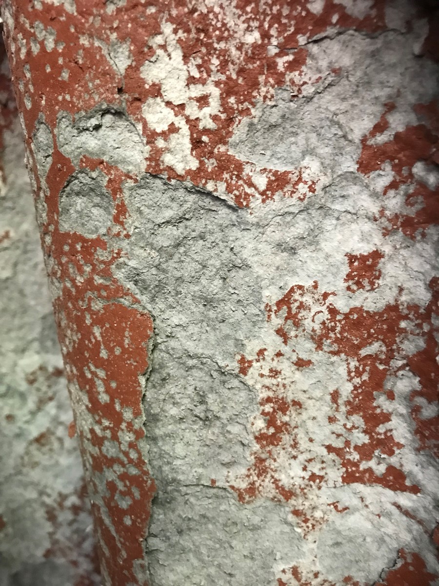

Jeg har et smuldrende tag på et skur, det drysser ned med grå cement-lign. materiale. Jeg kan ikke finde nogen oplysninger om hvad det er for nogle tagplader. Er det muligt ud fra disse billeder at vurdere om det er asbest eller ikke adbestholdige plader…?

Det er højst sansynligt uden asbest, da lægterne under taget ligner ikke at være så vildt gamle igen.
Hvad er alderen på skuret?
Og havde pladerne været med asbest, var de sikkert ikke begyndt at smuldre.
Ja helt sikkert uden asbest, men dine plader holder nok ikke ret meget længere, før de bliver utætte, men hvordan ser overfladen ud?
Tak for jeres svar. Overfladen er også smuldret og har vist været malet. Jeg kan desværre ikke finde oplysning om skurets alder. Ej heller numre på pladerne.
Der har været sager for år tilbage, hvor firmaet gav nye plader kvit og frit, som jeg husker det. Jeg købte 200 plader fra sådan et hus, hvor de delvist var begyndt at smuldre. Dog ikke dem jeg købte. de er først blevet tosset nu her 30 år efter.

Det ligner at være cembrit plader af nyere dato, B5, B6 eller B9, der er blevet malet over for at forlænge holdbarheden.
Tænker du gør klogt i at samle lidt monetos sammen til at få dem skiftet ud inden for 1-3 år.
De er uden asbest!
