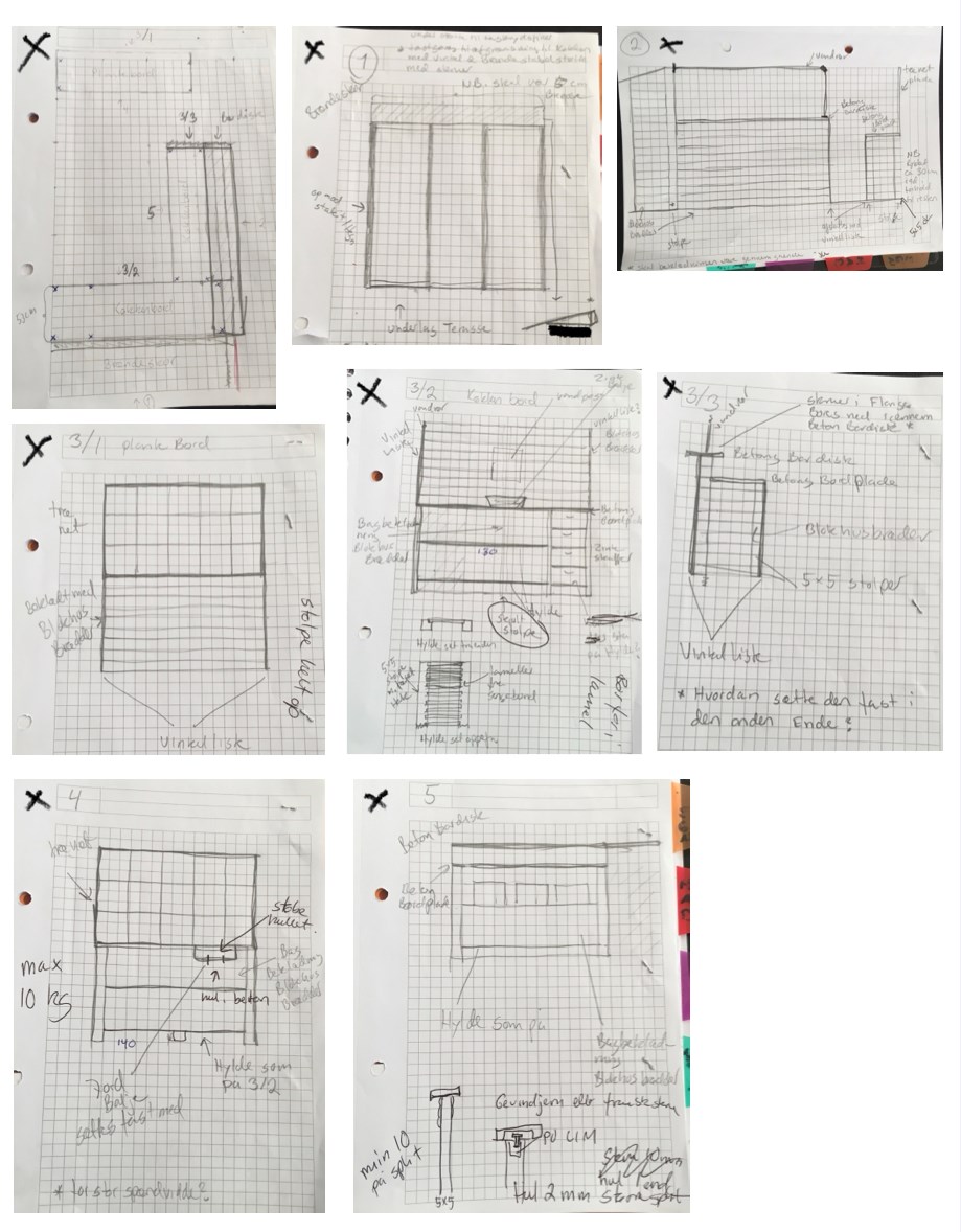

Vi skal bygge et bålkøkken/plantebord/brændely op ad den korte side (Jeg vedlægger mine tegninger, men de er egentlig ikke beregnet til at blive vist frem og sikkert ikke særlig intuitive (min mand forstår dem i hvert tilfælde ikkeJ)
Men ideen er at lave en træterrasse på 3,6x2,7m som på den lange side fastgøres til hegnet og så bygge bålkøkken etc. ovenpå.
Det betyder at der bliver fastgjort 3 ekstra stolper på ca. 1,8m og 3 på ca. 0.9m til hegnet, samt en 45x95x3600 reglar på tværs nederst som underlag til terrassen.

Du kan lige så godt, pille de 4,5 meter hegn op, og lave det som det andet hegn.
Man fortryder sjældent at lave tingene rigtigt, hvor imod at hvis man forsøger at rette op på noget der ikke dur, så bliver det sjældent helt godt.
Jeg vil også anbefale dig at få lavet de første 4.5m hegn om, så de også står stabilt og sikkert, som de resterende 60m.
Sur mås at skulle lave dit ude køkken om pga. hegnet vælger at blive blæst omkuld i en efterårs storm.

Skråstiver kan stå i 45 grader. Der vil sige lige så langt ud som den kommer op på stolpen. Jo længere oppe den er jo bedre holder den. Det kan f.eks. være 1,5 m oppe på hegnet.
Du graver eller banker en stump stolpe ned 1,5 m væk fra hegnet. Den kan gå lodret ned eller lidt skråt, så den står nærmere vinkelret på din skråstiver. Denne stump behøver ikke at stikke op over jordoverfladen.
Der graves lidt jord væk, så skråstiver kan skrues fast på denne "død mand"
