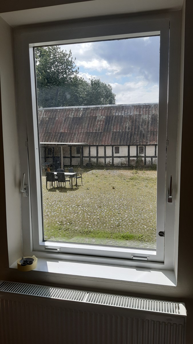

Jeg har vasket, slebet og malet mine svingbare centrum vinduer.
De er bare malet med to tynde lag glans 40 træmaling, da de var hvide i forvejen.
Jeg ventede flere dage før jeg lukkede dem til. Men nu kan jeg ikke åbne dem igen uden at hamre hårdt på dem og første gang jeg gjorde det (og anden gang) gik der lidt maling af der hvor de slutter tæt.
Hvad kan jeg gøre for at undgå det? For at udbedre det. Noget jeg kan smøre dem med?
For der skal ikke være så umuligt at åbne dem hver gang.
Det skal lige siges at der ikke er et tykt lag maling eller noget dryppere der har gjort at de nu skulle gå stramt i og gå imod karmen.
Det er som om malingen bliver ved nærmest at hæfte dem fast. Og nu er det flere uger siden de blev malet.
