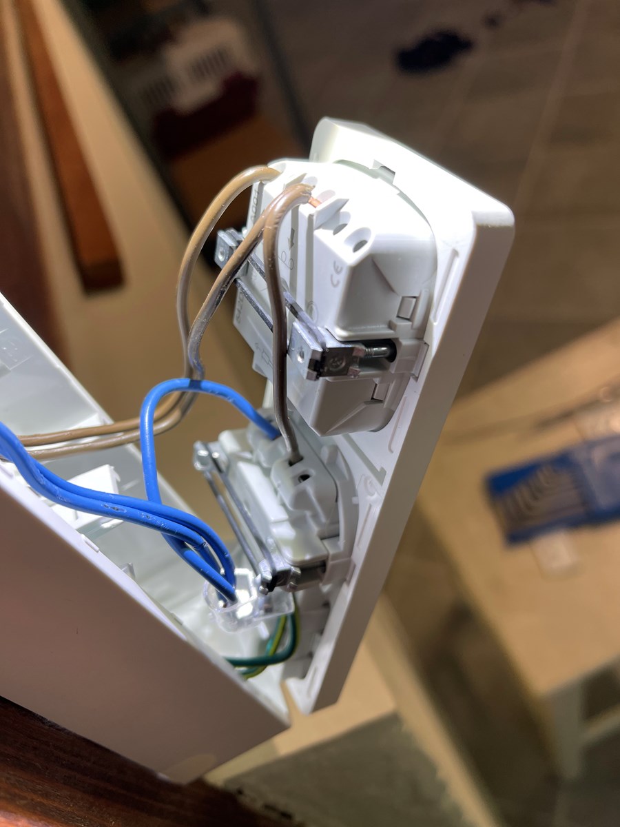

Hej Alle.
Håber I kan være behjælpelig med et lille problem med montering af afbryder/kontakt.
Jeg døjer lidt med at se logikken, for tror jeg misser noget væsenligt her
De to ledninger til venstre er strøm, og de to til højre er op til lampe.
Takker mange gange på forhånd.
vh
Lindquist

Nu ved jeg ikke lige hvad det er du misser.
Den brune der kommer med strøm skal i sammen med den lille stump brune der allerede sidder der. Så er der fase på både afbryder og videre til stikkontakt.
Den brune fra lampe skal så i den anden side på afbryder. Der sidder der en sort knap foran. Nu kan du tænde og slukke for fase op til lampe.
De blå skal samles i stikkontakt så både denne og lampe får en nul leder. Det er der hvor der foran er en blå knap.

Smider lige et billede, så du kan se om det er gjort korrekt.
Det korte af det lange er at det virker nu

Du behøver ikke samlemuffen på nullen, der er plads til begge nuller i stikkontakten. Så fjern muffen det giver lidt mere plads i underlaget, og du bliver fri for kommentarer om fusk     .
Nej, den går sgu ikke...
Det er hermed rettet
