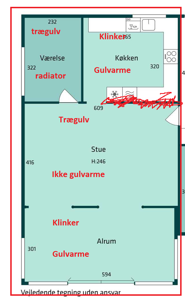

Lige nu har jeg klinker i køkkenet og i udestuen som er blevet bygget sammen med stuen. Resten af gulvet er trægulv.
Der er vandbåren gulvarme under klinkerne.
Første var planen at ligge et klik gulv, men det er ikke muligt da der er over 5mm højde forskel ude i køkkenet og ved udestuen.
Planen er at jeg vil have et stort ens gulv over det hele.
Har gået lidt med tanken om at få lagt gulvarme der hvor jeg har trægulv lige nu. Er det muligt at man kan slå det sammen med de 2 andre gulvvarme systemer jeg har? Så der kun er 1 styre enhed.
Eller skal jeg bare fjerne klinkerne over det hele og så bruge flydespartel, så det kommer op i samme højde som trægulvet og derefter ligge et klikgulv? Ved at jeg så skal sørge for at gulvarmen ikke overstiger 27 grader.

Hej Henrik,
Har lidt tænkt på at beholde klinker i køkkenet. Så skal jeg bare have det hele i et niveau så det kan passe sammen med resten af gulvet. Ender nok med at brække noget af trægulvet op, så jeg kan se hvordan det ser ud under gulvet.
