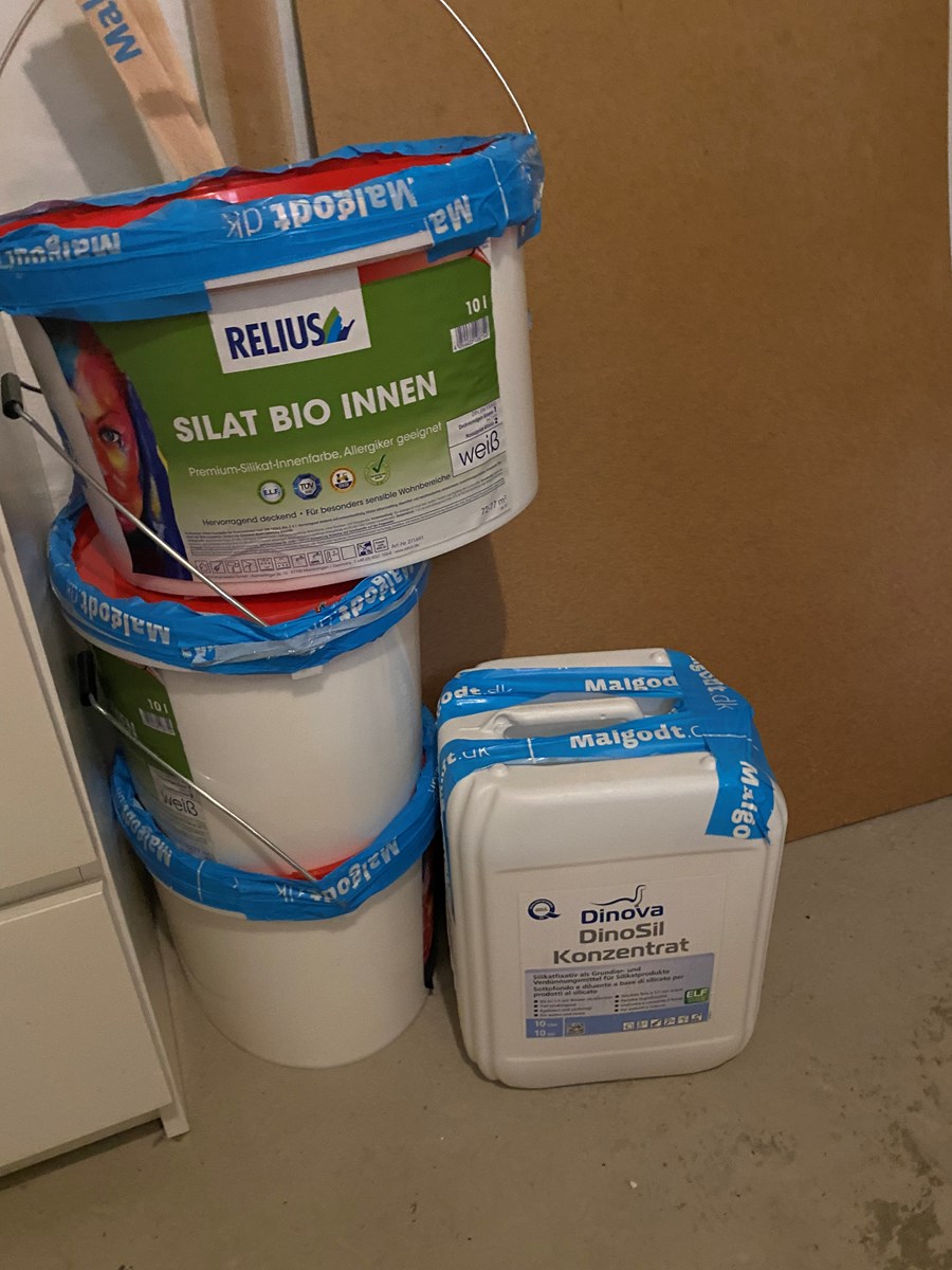

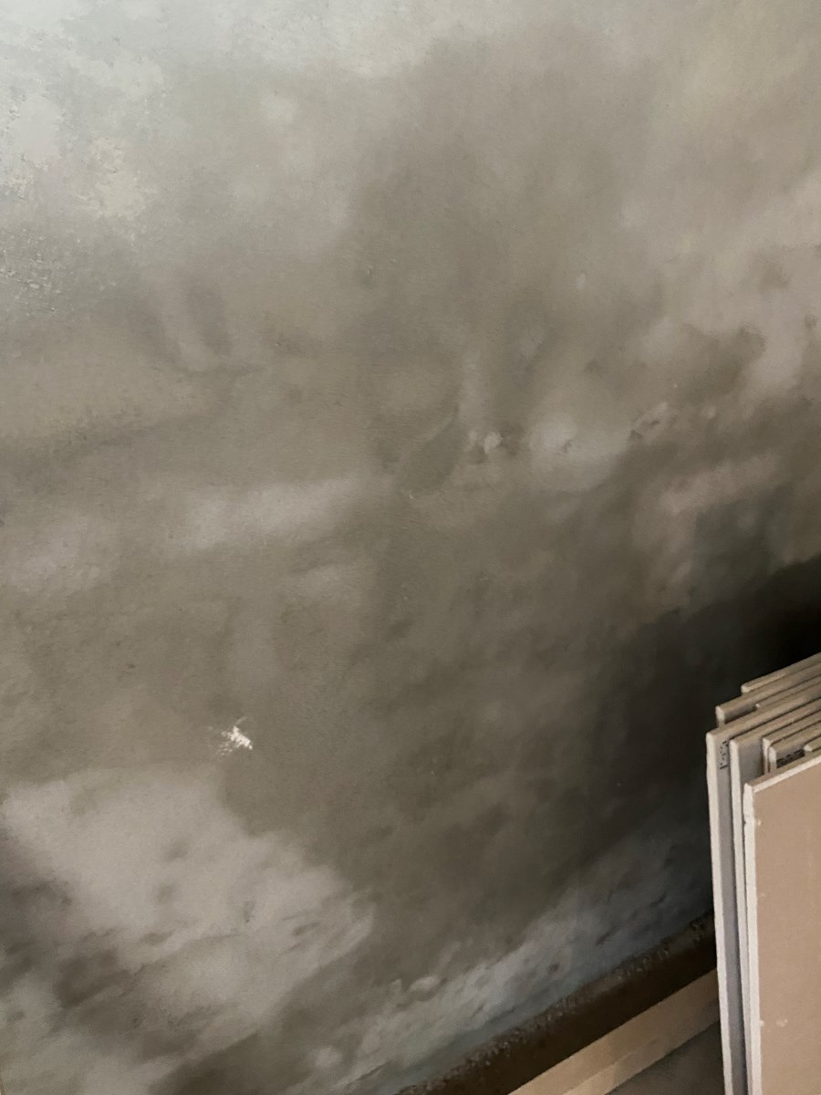

Jeg har fået pudset en væg op i min kælder (bastard mørtel og weber 280). Væggen er tør (undtagen et par steder hvor den er en smule fugtig), men den har umiddelbart ikke den "rigtige" farve endnu så den er klar til at blive malet. Jeg bruger dog både silikat grunder og maling (se nederste billede), jeg har "hørt" at så kan jeg godt male den alligevel da malingen er fuldt diffusionsåben. Korrekt?
Anders
Silikat er meget åben, så jeg ville ikke være så bekymret.
Men husk beskyttelses briller og lange ærmer når du maler med silikat. Det er let ætsende i flydende tilstand
