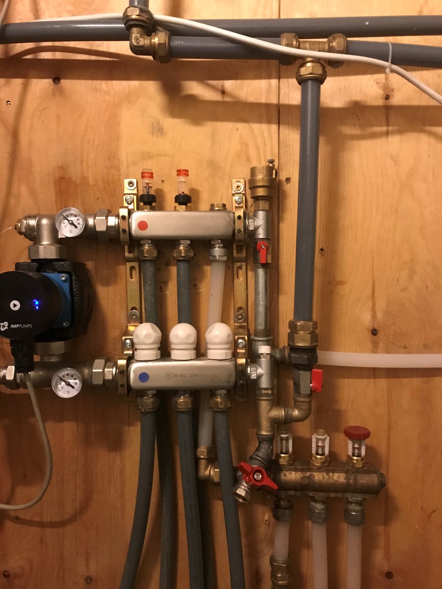

Jeg har lige skiftet min shunte ud. Efter jeg fyldte vand på anlægget kunne jeg få to flowmålere til at give 5 l/m (har fem og de tre andre kan jeg få til  at give 4)
Jeg troede jeg havde luft i anlægget og skyllede slangerne igennem skiftevis. Efter jeg havde gjort det kan jeg kun få den ene kreds til at give 3 l/m ligegyldigt om jeg slukker alle de andre kredse. Det er den længste kreds jeg ikke kan få højere op. Det har kunnet lade sig gøre, what to do🙏🏻?

Super. Jeg uploader lige billede. I gulvene i huset stikker der kobber rør op en slags udlufter/termostat - ved ikke om man kan stille på dem.

Køre du med termostater lokalt, og så bliver ventilerne her på manifoldene tvangs åbnet helt/delvist?
Hvorfor har du 6 fremløb, men kun 4 retur løb?
Det ser noget mystisk opbygget ud for mig. Der mangler også blande sløjfen med temperatur reguleringen for fremløb og hoved forsyningen frem/retur fra varme kilden.

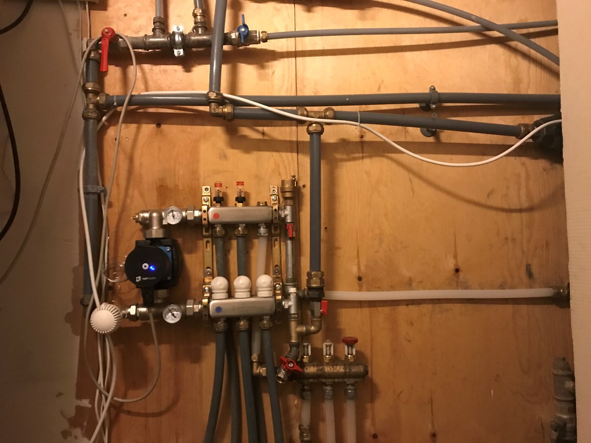

Sætter lige endnu et billede af hele systemet ind. Ingen lokale termostater, kun den ene du kan se. Fremløbsmanifolden har jeg sat en prop i den ene, hvor den så går ned til tre kredse i samme rum. De to andre fremløb har deres egen retur. Enig i, at det er lavet helt tåbeligt, men jeg prøver at få bedre varme i gulvet.(ikke mig der har lavet det- købt huset sådan)
Jeg har sat en 25-80-130 pumpe ind i shunten
Som sagt, så kunne den give 5 l/m på de to forreste fremløb første gang jeg fyldte vand på anlægget, men nu kan jeg kun få den på 3 den første(hvilke også er den længste kreds og skal trække mest(derfor vil jeg gerne kunne give den ful skrald)
