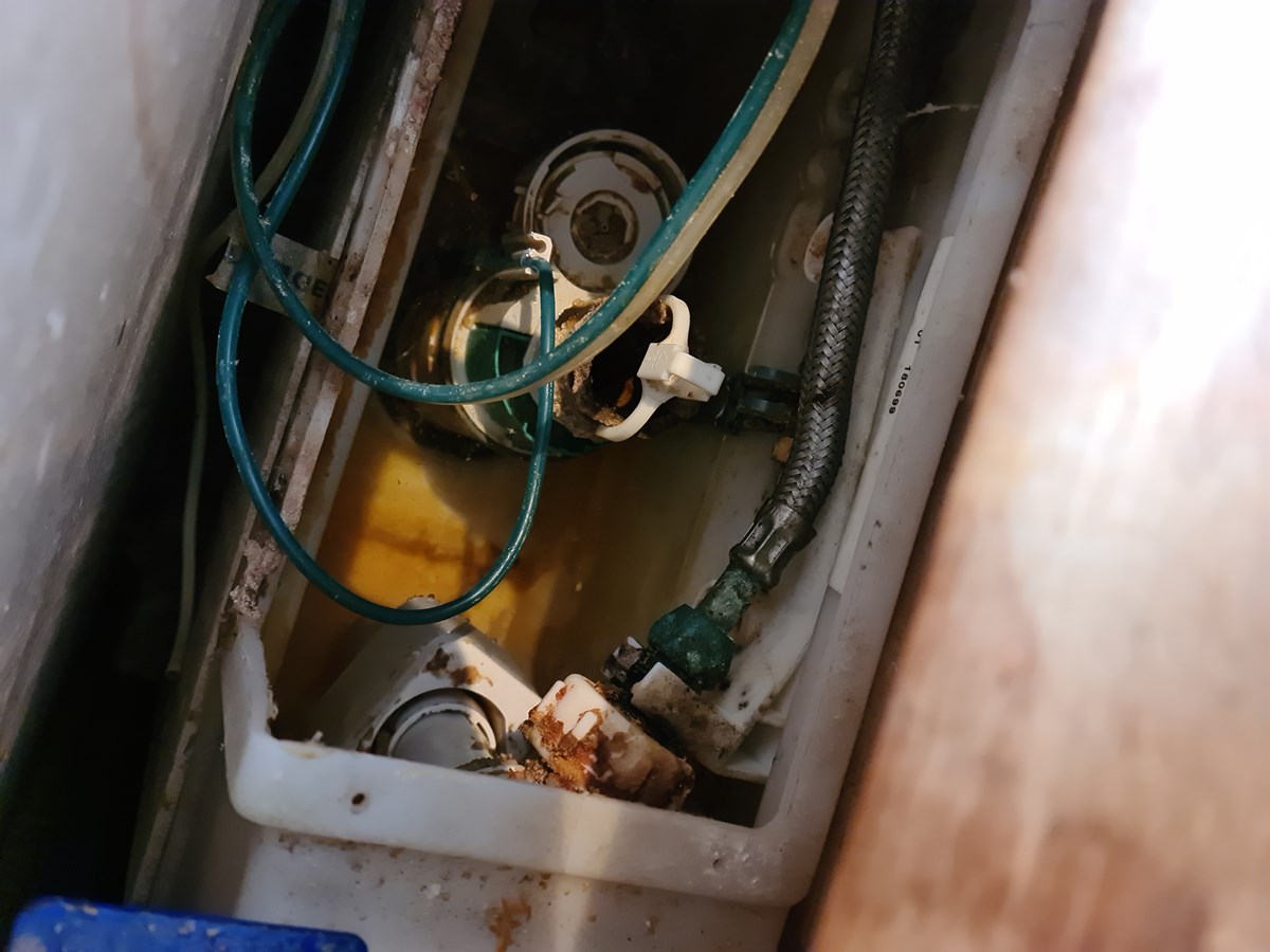

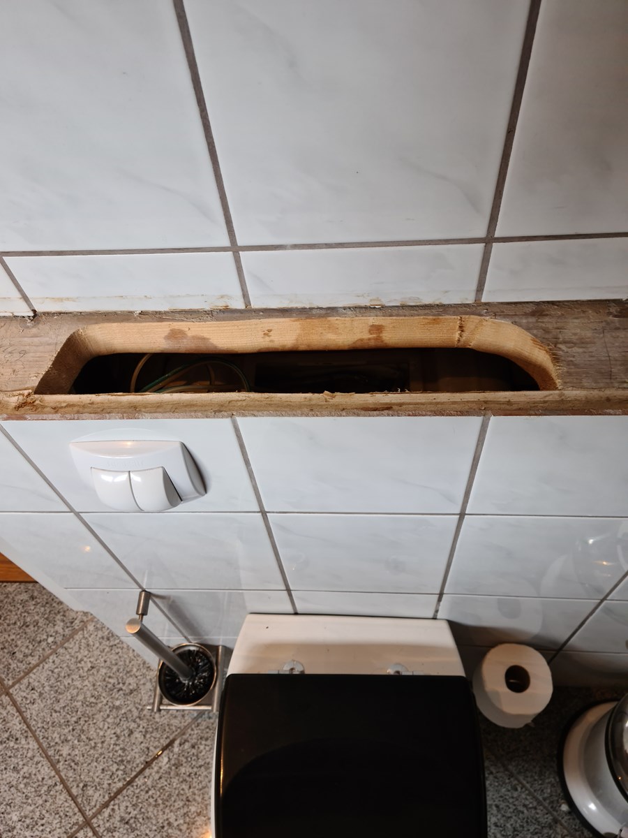

Kan det være rigtigt, at man skal have hele "væggen" ned og fat i en murer, når man skal skifte dette toilet eller er der tale om en ulovlig installation?
Kan ikke få det op gennem pladen og pladen sidder, som en integreret del af væggen.

Du skal ikke have cisternen op gennem hullet. Du udskifter reservedele gennem hullet.  Cisterne og toilettet er forbundet inde bag fliserne.
Men hvis det er pga. du skal have skiftet hele WC + cisterne, så ja, så er det destruktiv udskiftning.
Det er et af problemerne med væg-hængte toiletter.
Det er lovlig, da man går ud fra at reparation omfatter udskiftning af dele og ikke hele cisternen. Selve kummen kan skiftes da de fleste passer på alle stativer.
