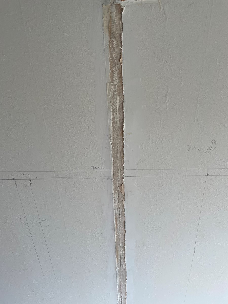

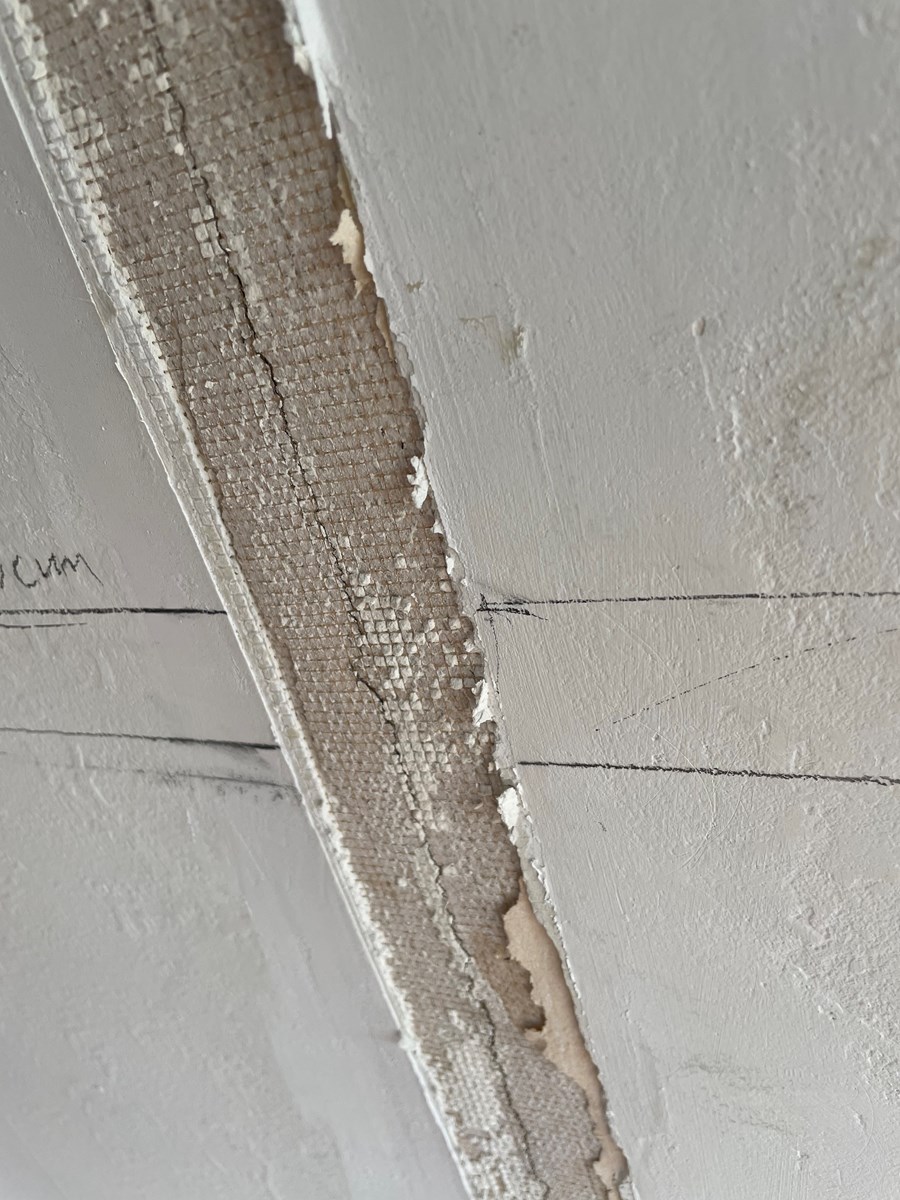

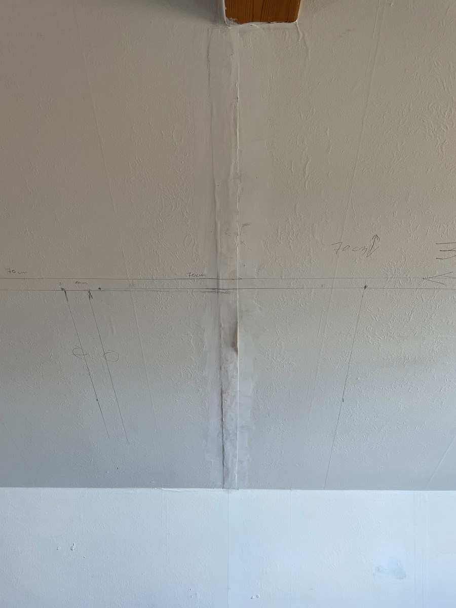

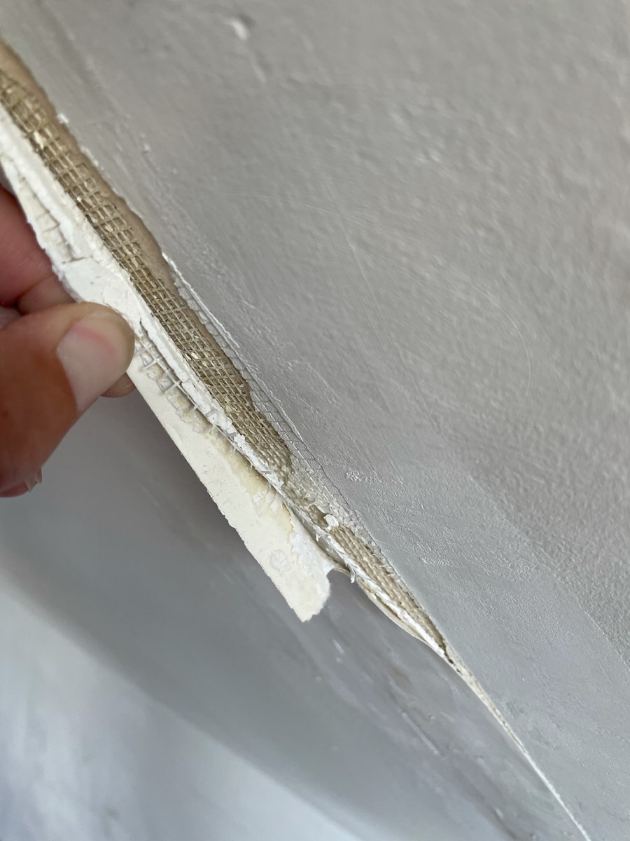

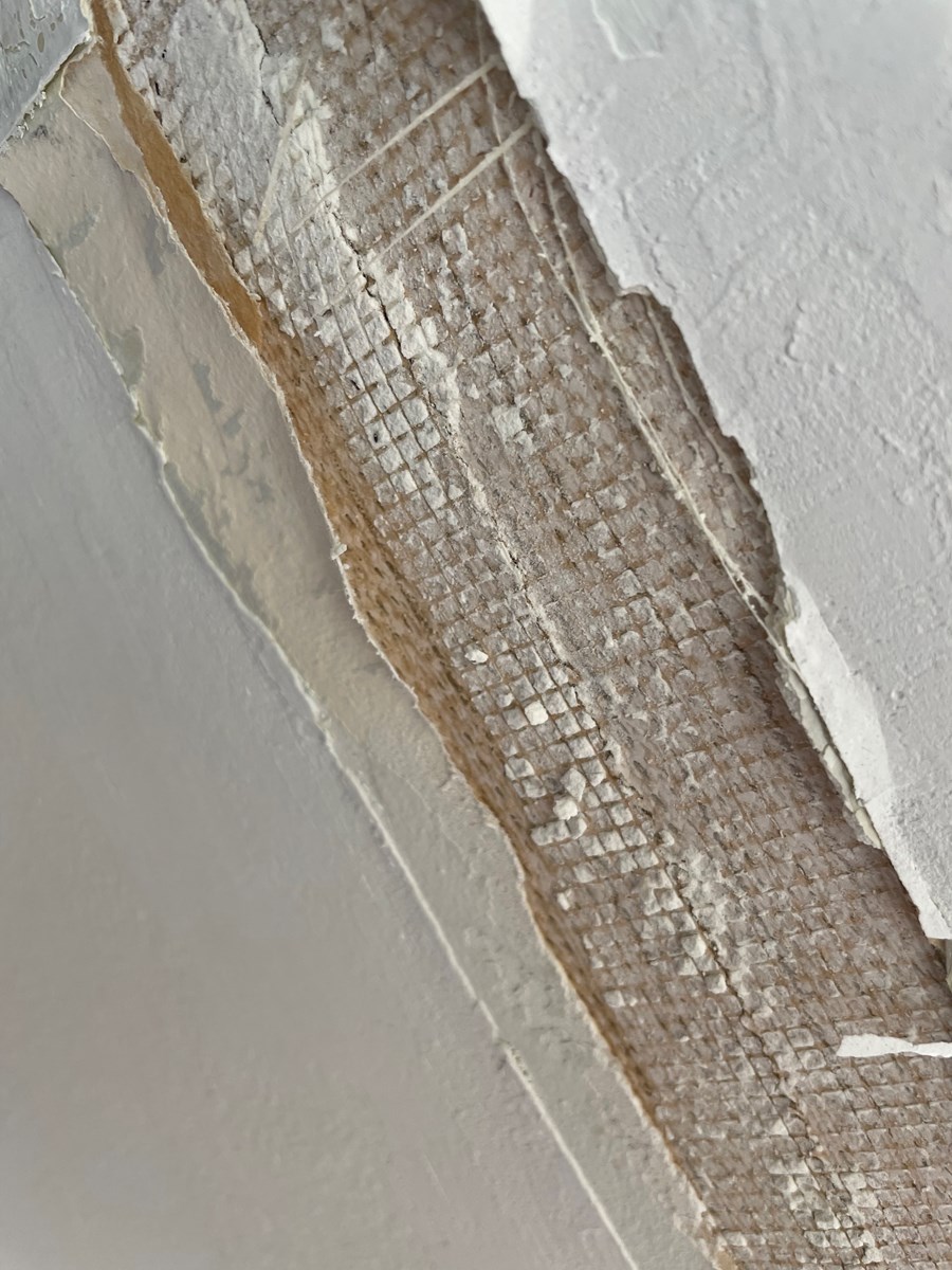

På 1 salen har vi gipsvægge på siderne. Der er kommet en revne mellem 2 gipsplader, som vi har prøvet at reparere for et par år siden. Men det ser herrens ud. Vi brugte noget armeringstape, og satte noget andet tape uden på (kan ikke huske hvad det hedder).
Når man bare spartler revnen, går der ikke lang tid før revnen er synlig igen.
Er der nogen som har en god ide til, hvordan revnen kan repareres bedst muligt - uden at skifte gipspladerne?

Kan faktisk se det ikke er en gips væg, men en tynd træplade der er inde bag
Hej Mads,
Jeg tror du er nødt til at få hevet noget væg ned, der er noget inde bagved som ikke er i orden.   Alternativt sætte ny gips udenpå hele væggen.
Bevægelserne i samlingen tror jeg ikke du kan spartle dig fra.
Mvh Henrik
-viden er roden til alle problemer og alle løsninger-
Lyder som om træ-skellettet inde under gipsen ikke er lavet korrekt, så dine skråvægge står og arbejder sammen med tagkonstruktionen/spærene, hvilket spartel massen selvfølgeligt ikke kan holde til.
Kortsigtet løsning kan være en akryl fuge eller lignende produkt, men den langsigtede løsning er at lave gips væggen om.
