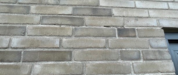

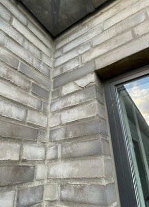

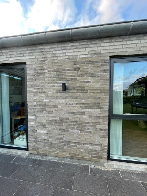

vi er begyndt og sætte spørgsmål til kvaliteten af den valgte sten samt udførelsen af facaden, den stenen er begyndt af farve nuancere meget forskelligt i forhold til den oprindelige farve, samt fuger i murværket er begyndt at løsnes især omkring overligger placeringerne.
Ved ikke om der er os der for krævende eller om vi har en sag her? :) håber en/flere kan gøre os klogere i denne sag.
Har vedlagt billeder af de forskellige kvalitets spørgsmål  (håber kvaliteten kan bruges)
Vh.
Martin.
Revnet sten/fuger

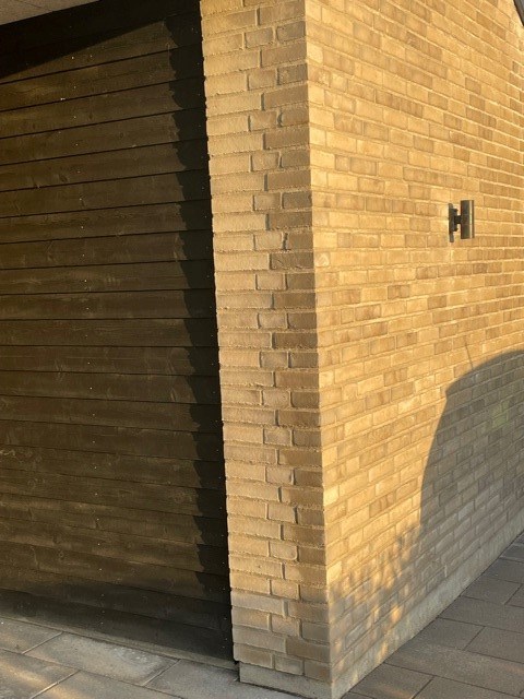

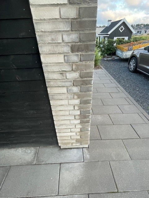

Farveforskelle, til orientering vender den mørkeside mod vest.

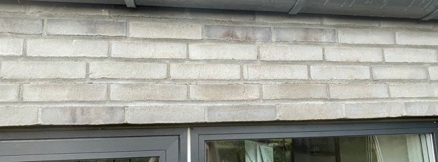

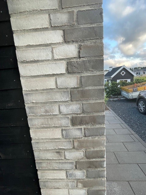

Farveforskelle på samme vægstykke

1# furen skal ikke slippe en overlægger. det kan skylds mangle på "murarmering/musetrappe"
for tør mørtel eller forket bandingforhold osv.
2# Farve forskellen på stenene
Under opmuring:
  • brug tørre sten
  • sørg for god afdækning
  • udfør først eventuel pudsning, når murværket er tørt.
  • for kraftig saltsyre blanding til den type sten "ved afsyring"
de forskellige typer sten skal bebrejdets lidt forskellige. alt efter type
eller fejl fra producenten.

Hvordan er farveforskellen på stenene, når det ikke har regnet? På dine billeder kan man se, at det har regnet på de mørke sten. Er farveforskellen også tydelig når murværket er tørt?
Mcarpenter: tak, for det gode råd og input til fremgangsmåde!
MagK: Ja, den er konstant den farven, siden mod syd og vest er konstant brunlig i farven, hvor den egentlig var mere lysegrå i starten, på nordsiden ser den fin ud.
