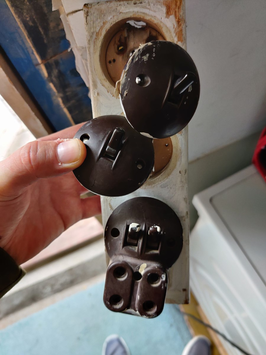

Jeg har en meget gammel stikkontakt der skal skiftes. Fra væggen er der to Jordstik, en nulledning og en strømførende ledning. Disse skal tilsluttes en Opus 66 Dobbelt schukostik.
(Billedet af indmaden viser formentlig en ældre udgave)
Derfor tænker jeg, at jeg skal splitte nulledningen og den strømførende ledning fra en til to ledninger (hver). Derefter føre dem i deres respektive huller.

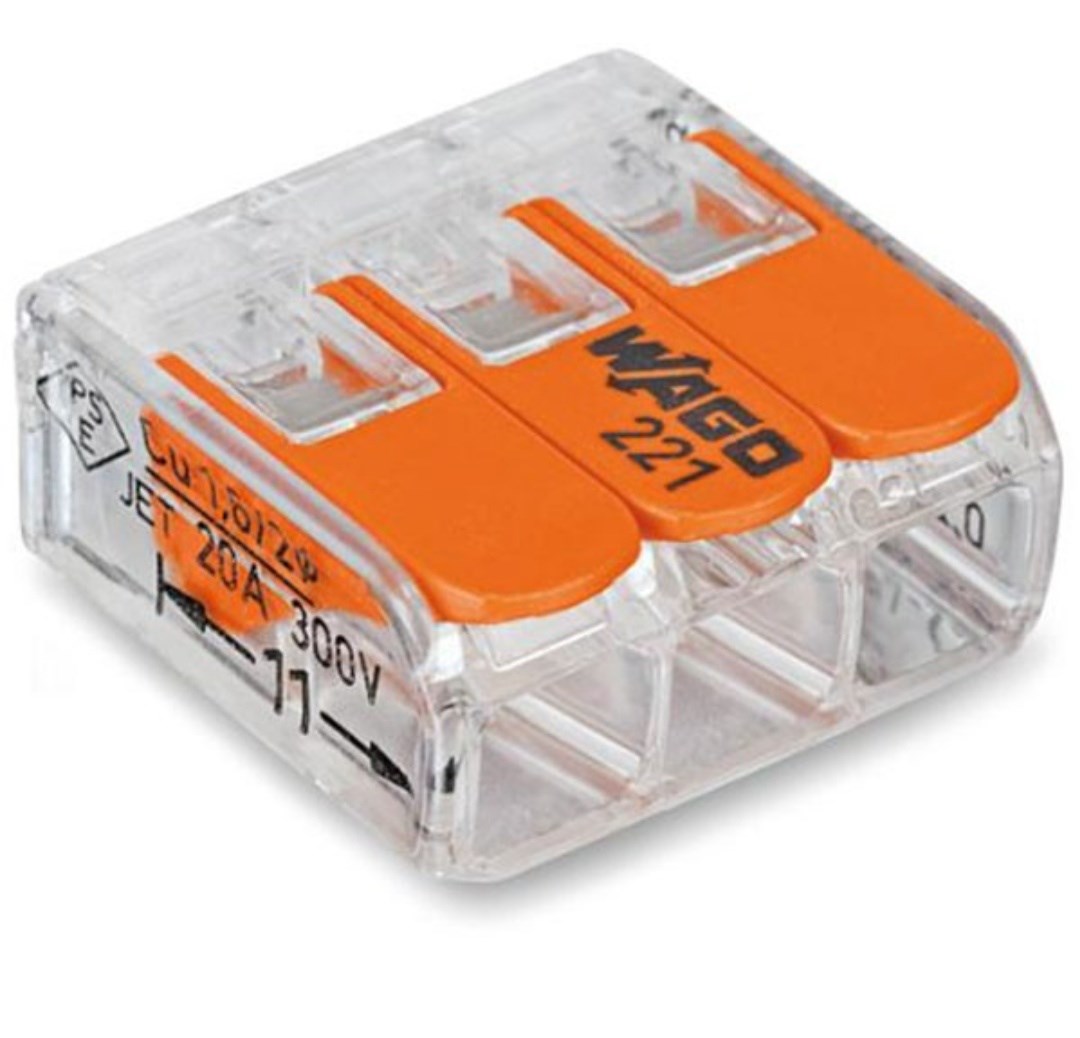

Er dette lovligt? Og kan jeg bruge en Wago 221 Triple til dette?

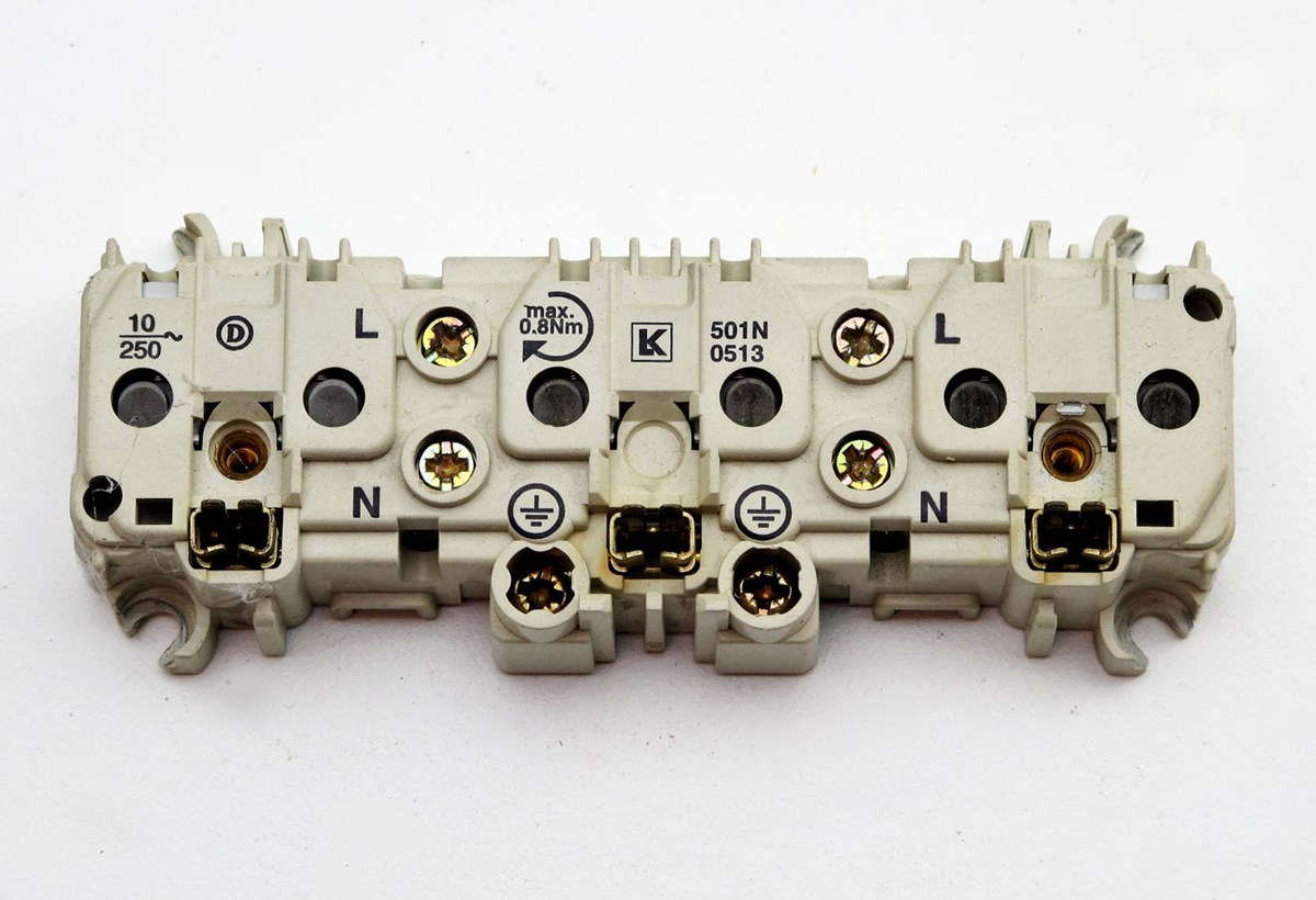

Du behøver ikke at splitte. Mener bestemt sådan en OPUS er internt forbundet så du behøver kun at forbinde til det ene sæt.
du skal ikke spillte op den er internt forbundt så den kræver kun 1 jord 1 nul og 1 fase så er der power på begge udtag.

Der er plads til to ledninger i samme klemme, så du får ingen tilovers.

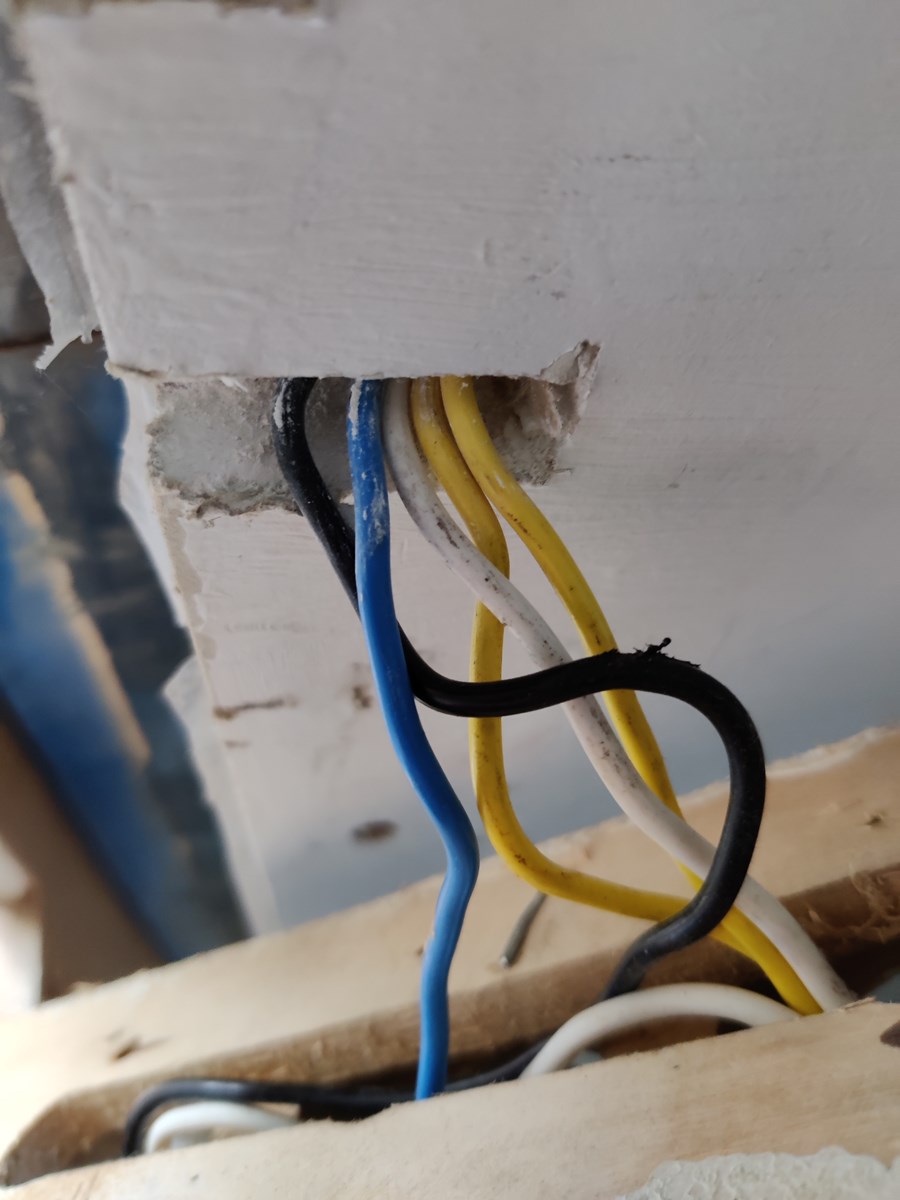

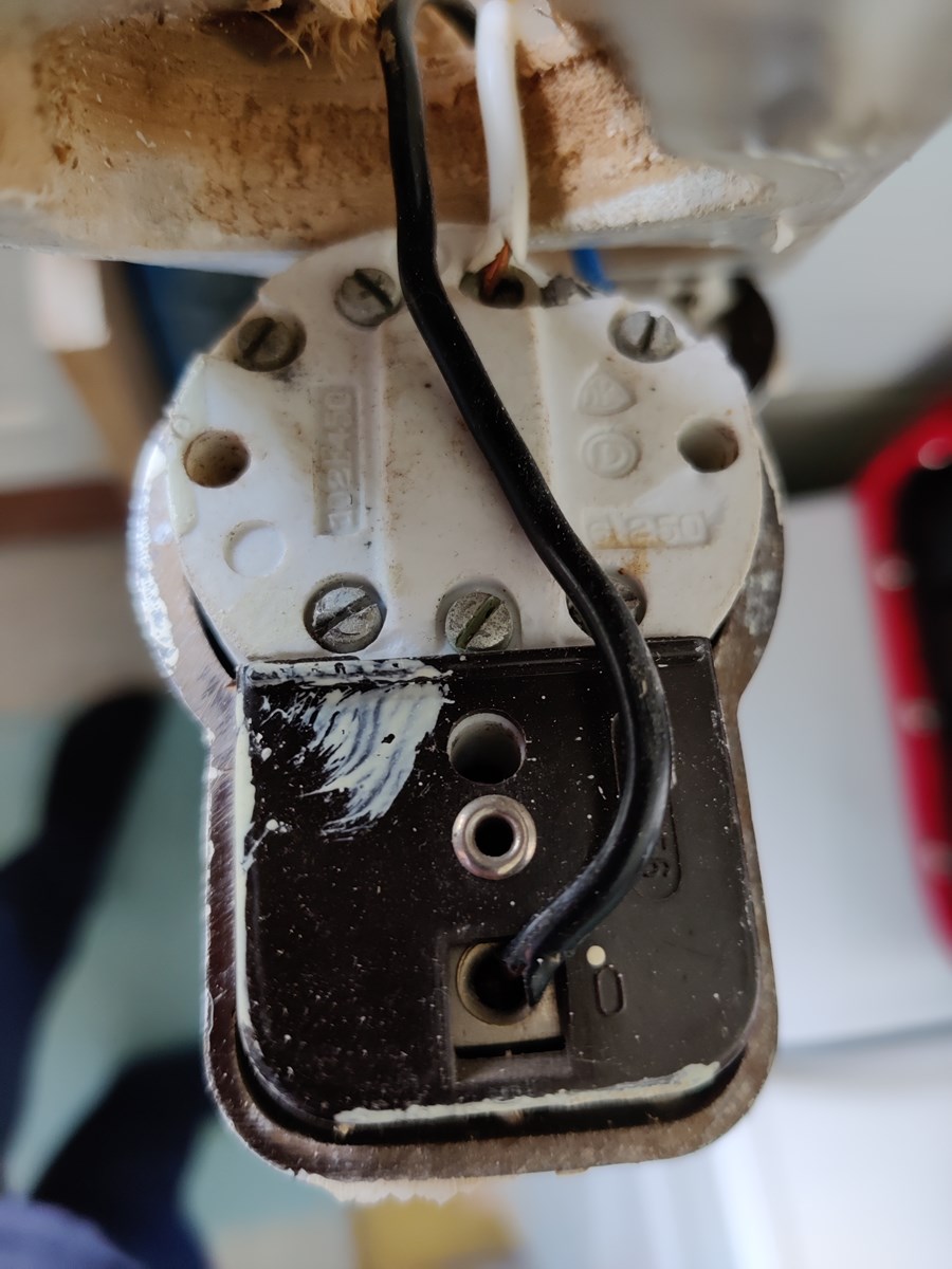

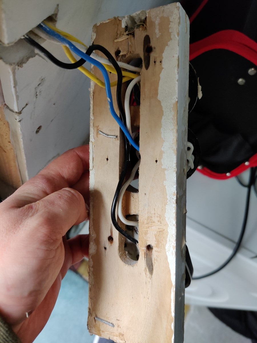

Som jeg kan se dine billeder, så har du en stikkontakt og en afbryder. Afbryders leder må du ikke forveksle med jord.
Så jeg tror nu ikke du kan bruge den dobbelt stikkontakt du har købt, uden at få etableret aktiv jord.

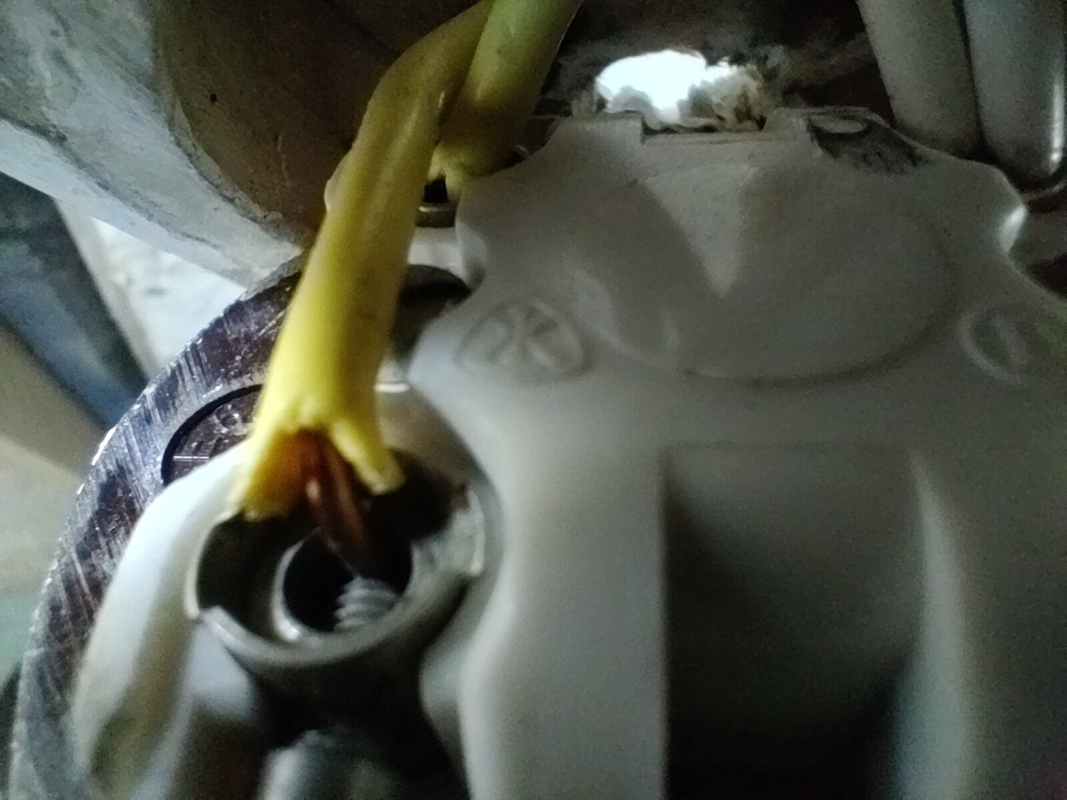

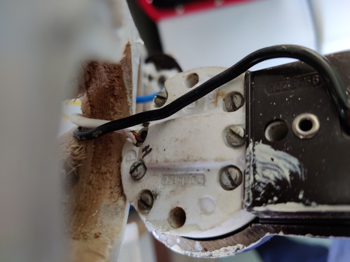

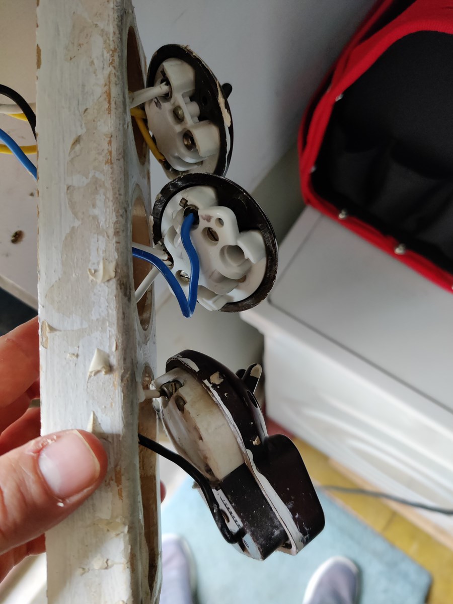

 Vedhæftet er billeder af stikkontakten og ledninger. Ærgerligt hvis det ikke er jord... Den blå ledning er til en udendørs lampe.
Håber billederne kan bruges :-)
ahh ser nu giver det hele mere mening den gul er IKKE en jordledning, men det er din tændledning til 2 lampeudtag. der er med sndre ord ikke jord i den installation du viser der. så den dobbelt opus stikkontakt du henviser til er ikke lovlilg at montere da der ikke må være et jordhul uden at det er aktivt. en mulighed for at lave en lovlig installtion er at sætte et underlag op og så montere 2 stikkontakter i denne uden jord. der findes forskellige udgave der er en dobbelt udgave uden jord (ligner den du har) blot i en nyere udgave og så kan den fåes i både enkelt modul og 1,5 modul.
hov kan lige læse at du vil have en dobbelt schuko stikkontakt... det er ikke den du viser i dit første indlæg. det er ej heller lovligt at montere en schuko uden at jorden er aktiv.
