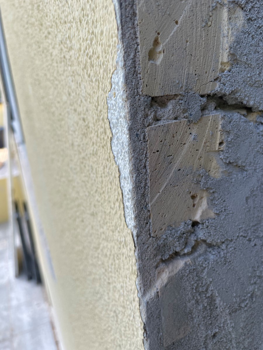

Hvad er min facade behandlet med?
Jeg vil gerne have huset hvidt igen. Opbygningen er hvad jeg kan se:
Mursten, puds, et ukendt hvidt lag? Og udenpå gul plastik maling.
nogle bud på hvad det hvide lag er, og hvordan får jeg det bedst hvidt igen? Nogle steder sidder den gule maling meget løst. Det hvide lag virker meget fast og nærmest som indfarvet puds eller sådan noget. Det er et hus fra 1935
Jeg vil mene det bedste er at få sandblæst  facaden og pudset på ny. Men årsagen til afskalningen skal findes.  Jeg ville tage en murer med på råd....Det kræver en del flere billeder og oplysninger at give et kvalificeret svar 😊
Mvh Henrik
-viden er roden til alle problemer og alle løsninger-
Hvis huset er fra 1935 og ikke synderligt efterisoleret kan du også overveje om det er nu du skal tage det store skridt og få lavet en decideret facadeisolering afsluttet med puds. Det vil selvfølgelig give bedst mening, hvis du skal bo i huset mange år fremover 😉
Mvh Henrik
Korn 40 på en rystepudser, og så igang over hele fasaden, og fjerne det gule lag maling, så kan du male med en diffusionsåben maling eller efter-pudse huset med hydraulisk kalk
