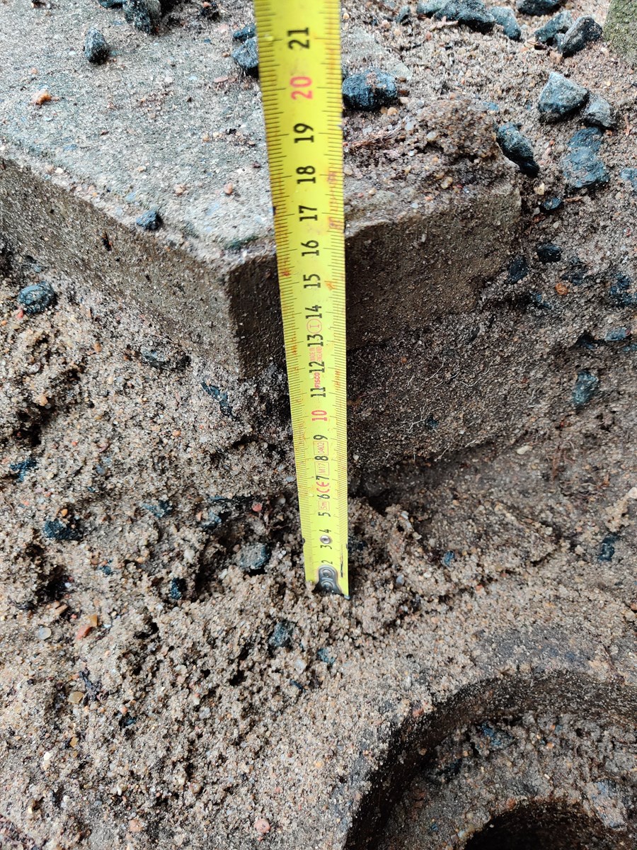

Vores sandfang er for lavt i forhold til vores belægning og det skal derfor forhøjes, men hvor køber man det henne og hvad med str.?
Jeg har smidt nogle billeder op med mål i håb om at det siger jer mere end mig :)!
31 cm
Ca. 21,5 cm
16 cm
Tanken er, at smide nedløbsrør ned i sandfanget med en skjuler i blik henover.
På forhånd tak:)
du kan få et betonrør der passer , det kan skæres til i højden
alternativ tager du et stykke 160 rør og støber fast
