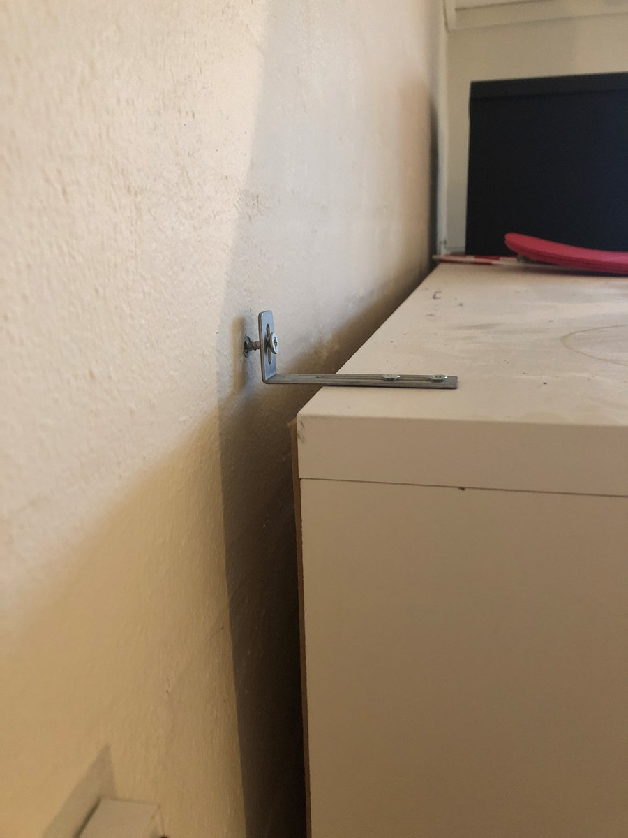

Jeg har for nylig sat et skab op og monteret låger på skabet og sat det fast til væggen med beslag. Nu kan jeg se, at skruerne, som er 6 cm lange, er en smule på vej ud af væggen (0,8-0,9 cm), og at skabet hælder en smule udad for oven. Har I en idé til, hvordan jeg kan fikse problemet? Og om det er sikkert at have skabet stående?😅
På forhånd tak!
Du kan klodse det forreste af soklen på skabet en smule op så det hælder mere bagover.  Bagefter kan du montere beslaget med en egnet Plug. (Gipsplug hvis det er gipsvæg).  Nødløsningen er at bore skråt hver sin vej gennem væggen og isætte 2 skruer i beslaget, men det er soklen og ikke beslaget i væggen der skal bære skabets vægt.
