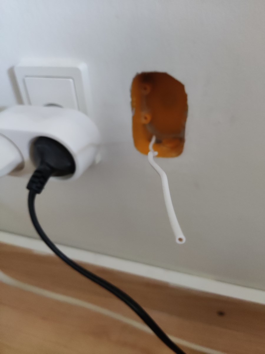

Ja jeg prøver at køre gennem eksisterende rør. Jeg har pillet en tom æske af vægen og tænkte at jeg bare kunne kører stikket i, det er fra stue til 1. sal?

Det er sådan et stik her:

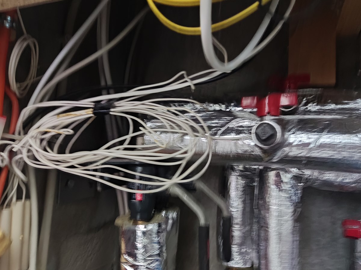

Det ser sådan ud i teknikskabet:
Det ligner en træktråd, som allerede ligger i røret. Så du binder dit kabel fast i den ene ende, og trækker i tråden i den anden.
