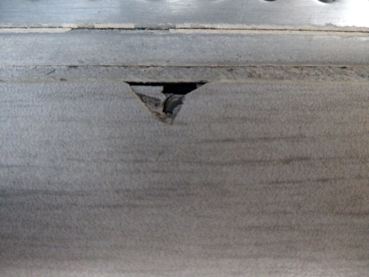

Hej med jer,
Jeg har brug for et godt råd (mindst et i hvert fald ;) )
Efter kontakt mellem en håndsæbe dispenser i porcelæn og badeværelsegulvet, er der nu en flækket flisekant på ca. 2 cm x 1,5 cm, se gerne billede:
Kanten er direkte mod unidrain, som kan ses øverst på billedet. Er der andre måder at udbedre skaden på, end skulle skifte hele flisen?
/Ramo
Der er to muligheder:
Pil de løse stumper op luk hullet med fugemasse, hvis du kan leve med det.
Skift flisen, hvis du ikke kan leve med hakket fyldt med fugemasse.
Hvis du kan få stumperne op, så kunne du også gøre som S. Fabrin foreslår, og så efterfølgende trykke stumperne ned i fugemassen (eller fliseklæb, hvis du har), så det bliver mindre synligt. Jeg er ikke ekspert i den slags, men umiddelbart virker det underligt, at der (tilsyneladende) er et hulrum under flisen.
Tak for svar.
Har også undret mig over hulrummet, som desværre strækker sig et godt stykke ud til den ene side.
Den rigtige løsning er skift af flisen. Må bide i det sure æble og gøre det rigtigt første gang.
