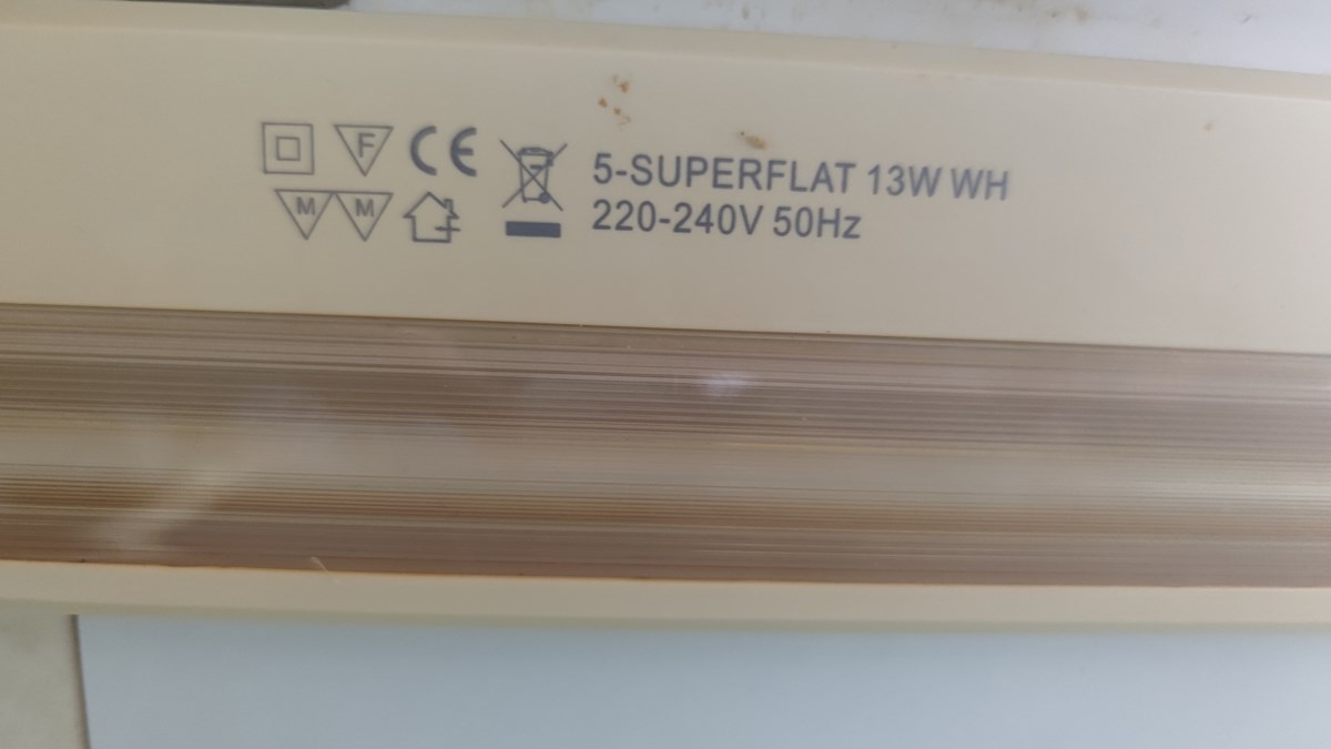

Kan det i øvrigt udelukkes, at hvad der fremstår som en forkert placering af ledningerne kan nedsætte levetiden på lysarmaturerne? Når viceværten skiftede armaturerne, så var mange af dem faktisk brændt sammen efter to til tre år.
Så det er måske ikke helt ligegyldigt om blå og brun sidder rigtigt i køkkenet med en smule fugt fra madlavning, eller viceværten har valgt et virkeligt ringe produkt?
Det kan fuldstændigt udelukkes, at en bytning af brun og blå (tændledning og nul) har nogen som helst indflydelse på levetiden af armaturerne eller nærmere lyskilderne. Du skriver at viceværten skifter armaturerne, mener du hele armaturet eller pæren/ lysstofrøret. Kan jeg få dig til nærmere at beskrive fejlen evt også produktet?
Jeg mener hele armaturet. Mærket fremgår ikke umiddelbart:
Det viste armatur ligner et lysstofarmatur. En levetid på røret på en 2 til 3 år er rimelig helt afhængig af antal brændetimer. Det armatur med LED rør har efter min erfaring ikke ret meget længere levetid.
