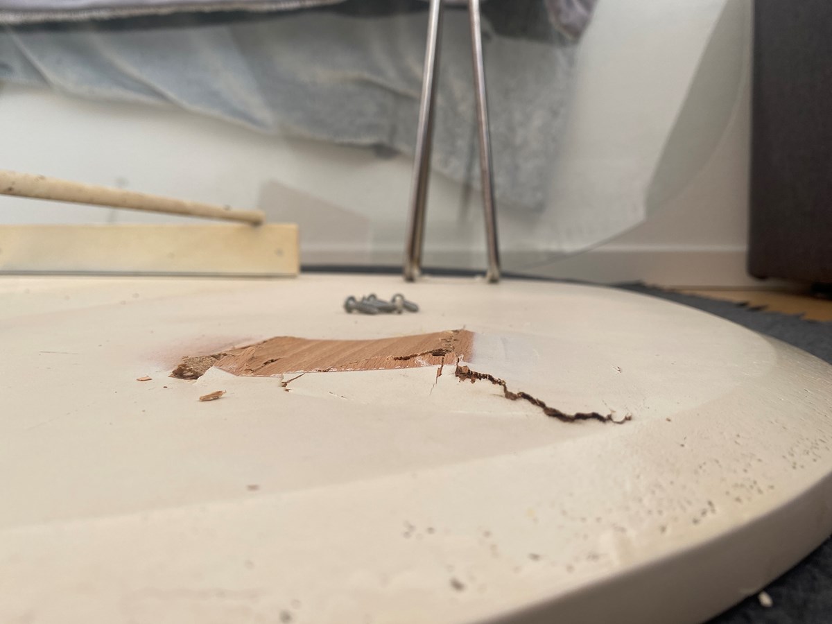

Jeg har et ældre dansk designerbord, hvor jeg ønsker at restaurere bordpladen. Problemet ligger hovedsageligt i, at det ene af de 4 bordben har været brækket op.

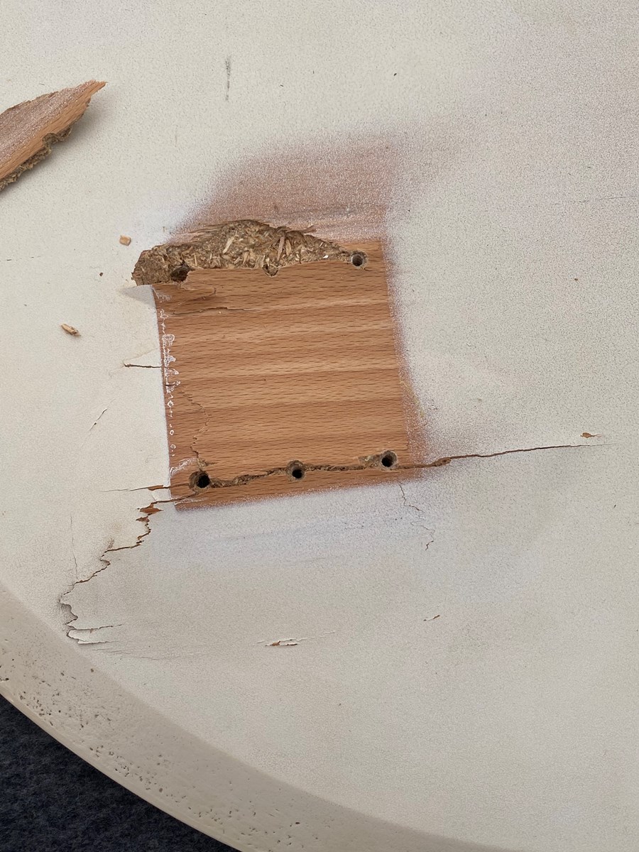

Jeg har overvejet hvordan jeg skal gribe sagen an. Mit første spørgsmål er dog, hvordan jeg bedst muligt undgår at ødelægge for meget af det originale laminat, samtidig med at bordet får sin plane overflade igen? Er noget lim eller epoxy med skruetvinger, eller er jeg tv til at brække op i det og derfra udspartle et 2-komponent materiale?
dernæst kommer så skruehuller.
Vil det bedst kunne svare sig at bruge bøsninger eller beslagsmøtrikker, hvor jeg igen bruger enten lim eller to komponent til at fastgøre disse i bordpladen?
På forhånd tak - Den længste Jan på molen
Hej Jan !
Jeg ville lave en kombi.  Løft de brækkede flige forsigtigt så du kan presse trælim ind.  Brug gerne en multicutter ind under fligene først så du fjerner lidt af det opflossede materiale før du fordeler limen ind under.
 Læg så plastik på skadestedet, en klods på begge sider af bordpladen og en skruetvinger på.
 Nogle timer senere kan du så slibe plant med sandpapir og påføre spartel til den sidste finish.
Mht fastgørelse ville jeg bore flere huller i metalpladen og fastgøre med længst mulige skruer , feks bore for med 3,5mm bor og isætte 5x20mm skruer eller hvad bordpladetykkelsen nu tillader.
Mvh Henrik
