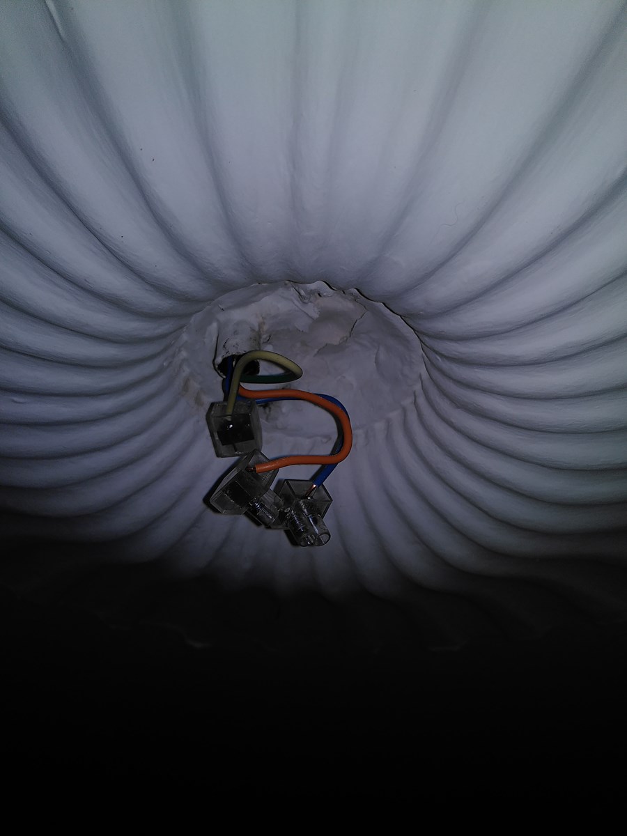

Det andet har otte ledninger: 2 blå, 2 brune, 2 grøn/gule, 1 orange og 1 grå med i alt fire muffer (se billede).

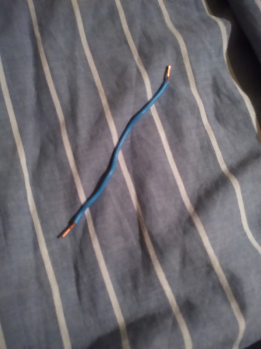

Til dette udtag var også en "løs" blå ledning som jeg kom til at fjerne da jeg satte lampen op. Jeg kan ikke huske hvilken muffe den sad i...
Det er udtaget med de 8 ledninger som jeg tror er årsagen. Nogen der kan hjælpe mig?

Normalt skal ledningerne samles “farveret”. Det vil sige at du samler blå med blå, brun med brun osv.
Der er brugt dobbelte samlemuffer. De er ellers ideelle til formålet, så man ikke skal adskille noget for at tilslutte en lampe. Det store hul i samlemuffen bruges til at samle ledningerne fra den faste installation. Når du så vil tilslutte en lampe bruger du det lille (ledige) hul til ledningen.
Din lampe skal ret sikkert tilsluttes blå og enten orange eller grå.

Hej Søren, tusind tak for hjælpen, det virker nu. Jeg skulle som du sagde bare samle de andre ledninger i muffer og vupti var der både lys og fungerende stikkontakter :-)

Ved ikke helt om første billede viser endt montering af de blå ledninger, men hvis det er tilfældet, så er det galt, at du ikke har skubbet ledningerne helt ind i samlemuffen. Der må ikke være noget blottet kobber uden for muffen. Du risikerer kortslutning, hvis kobberet kommer til at røre andet.
Yes, tak for tippet Jens, jeg sørger for at få dækket alt kobberet :-)
Men gælder dette alle ledningerne eller kun de blå? For jeg mangler i så fald en muffe. Der er 4 og jeg har de blå i én, de brune i én, de grøn/gule i én og den orange i én, men lige nu er den grå derfor uden muffe.
Hvordan kan jeg løse det?
Ved at købe en muffe og montere den på den grå ledning.
Får du sat en finger på kobberet, får du stød, så der skal ikke være synligt kobber fra nogle af ledningerne.
Så ja, umiddelbart mangler du en muffe. Om den altid har manglet, eller om det var samlet anderledes, før du gik i gang, er ikke til at sige. Det er også muligt, at den grå ledning ikke er forbundet i den anden ende. I så fald er der ikke brug for at afslutte den i en muffe, men da du ikke kan vide, om den er forbundet, er det sikre at sætte en muffe på.
