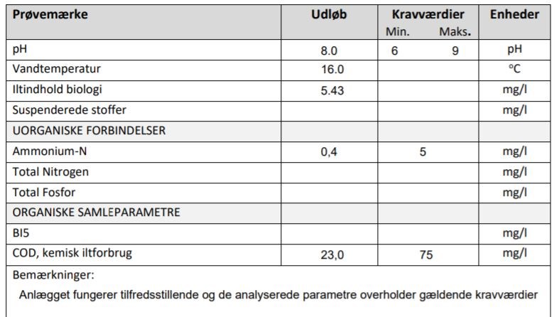

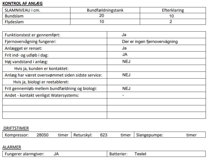

Der er ingen sensorer til overvågning af spildevandet. Det ser ud til, at der er strøm overvågning på start-relæerne til pumpen/kompressoren, så styringen kan sætte en alarm hvis relæet er trukket, men ingen strøm løber = defekt pumpe/kompressor. Det er alt. (reelt er styringen kun et tænd/sluk ur med fast definerede tider)
Måleresultaterne kommer fra serviceselskabet, der tager én prøve årligt.
