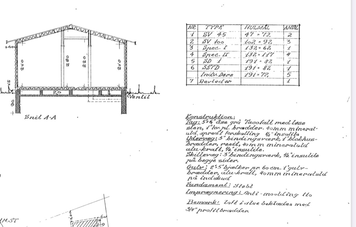

Jeg planlægger udvidelse af bad/toilet i mit sommerhus. Vedhæftet er oprindelig tegning.
Når der står støbt fundament vil det så sige, at der er en støbt betonplade under huset eller er det kun støbt sokkel ?
Nuværende gulvhøjde på toilet er ca. 6 cm under øvrige gulve, så det tænker jeg er anlagt på en støbt “plade”, men er det så kun under bad, der er støbt ?
Den oprindelige del af huset, herunder bad, er bygget i 1962.
Støbt sokkel er støbt sokkel, men der kan sagtens være (sandsynligt) et klaplag i huset, hvor strøerne til gulvet ligger på. Jeg formoder, der er trægulv og beton i badeværelse. Sandsynligvis er der nul isolering under noget af gulvet, men blot sand Og enten klap eller punkter.
