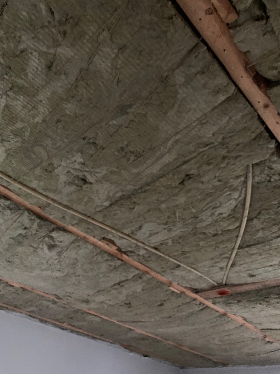

Hej alle,
Jeg er igang med at renovere soveværelse.
Det gamle loft har følgende konstruktion:
- Bjælkelag / spærfod
- Alu dampspærre
- Profilbrædder monteret direkte på bjælkelag / spærfod.
Jeg ønsker at montere gipsloft men er lidt i tvivl omkring forskalling, da spær/bjælkeafstanden er 95 cm. Jeg overvejer følgende opbygning:
- Dampspærre
- Forskalling høvlet (22x95)
- 2 lag gips
Så alt i alt: Kan jeg forskalle med 22 x 95 forskallingsbrædder når spær/bjælkeafstanden er 90cm?
Hej Kris1995
Du skal bare skrue din forskalling op pr 300mm og 250 i kanten så du kan fjerne spartel kanden på gipspladen.
Du skal ikke bekymre om din spærafstanden,
men gør dig selv den tjeneste, at selv udvælge dine forskalling. så du for nogle der er nogenlunde lige.
om der er bumkadt betyder ikke noget bare de er lige.
lim din dampspærre når du montere din forskalling så du kan trykke den fast hele vejen rundt.
Mads Christensen
Tømrer - Låsesmed
"Det jeg ikke når i dag, skal jeg ikke lave om i morgen"
Hej Mads,
og tak for svar. Det giver rigtig god mening.
Det viser sig dog efter en tur rundt på loftet at de bjælker der kan ses på billedet ikke er spær. Det er forskalling/lægter på 55x100 som er monteret på spær, og så er der isoleret fra spær og 100mm ned.
Efter at have opdaget at konstruktionen er således er jeg kommet i tvivl om hvorvidt konstruktionen kan bære 2 lags gips. Har du evt. en tanke om dette?
Det kan helt sikkert bære 2 lags gips plader. Ellers skal det være fæstnet på spær  med meget få skruer/søm. Men du kan jo også vælge 1 lag fermacel fuldkantede. De limes i samlinger og er efter min mening lettere at spartle pæne.
Tak for svar Erik, og for dit input omkring Fermacel. Det er også egen formodning at det bør holde. Meeeen det ville jo være så ærgerligt at få hele loftet i hovedet en nat, så dejligt at høre andres input.
I min optik bør man nærmest altid vælge fermacell.
Du kan nøjes med et enkelt lag limet.
Du kan lige så godt spare det ekstra arbejde, og du får fordelen i de skruefaste plader.
