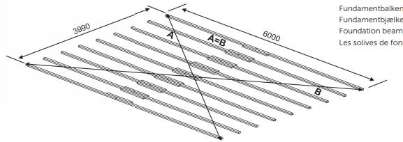

Jeg har bestilt et præfabrikeret udhus på 4x6 meter, som kommer med en bundramme bestående af strøer på 36x60 mm. (se billede).
Til understøtning af denne bundramme forestiller jeg mig at lave et fundament med 45x195 mm. spærtræ, som er fastgjort i et punktfundament med nedstøbte stolpesko. Men hvor mange punkter? Og hvor mange tværgående bjælker (spærtræ) skal der understøttes med. Selv udhuset vejer ca. 1700 kg.
På forhånd tak for assistance :-)
Rammen på 195 er overkill. 125 er rigeligt eller brug stolper 90x90. Punktfunda pr. 1,5 m
