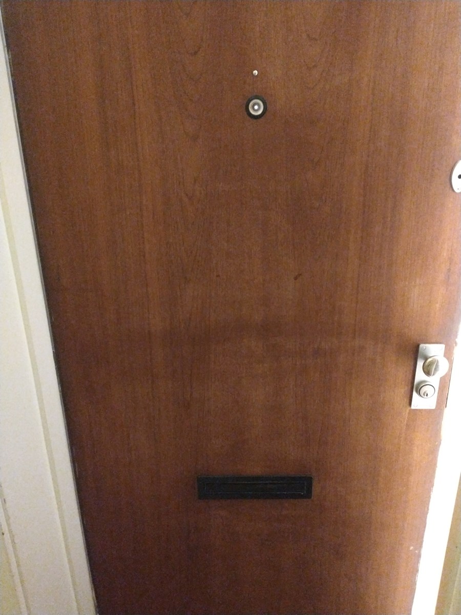

Min hoveddør i opgangen er ikke særligt pæn og samtidig lugter den af gammel røg.
Så vil gerne forsøge at shine den op og fjerne røglugten.
På ydersiden er overfladen træ mens indersiden er malet. Den lugter på begge sider.
Jeg har vasket (især) træsiden med grundrens over flere omgange, men lugten er der stadig.

Yderside i opgang

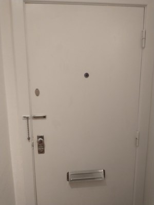

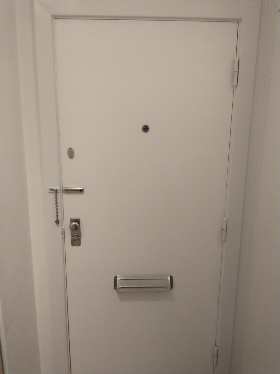

Hej igen. Så fik jeg givet dørens indvendige side en omgang 'Interior Stop Primer' fra Flügger. Gav det to omgange og resultatet er bedre end forventet, da røglugten er helt forduftet (eller rettere: indespærret). Nu skal det bare have en klat hvid maling.
Forresten godt i fik anbefalet nogle kvalitetsprodukter, ellers var jeg nok løbet med noget billigt fra jemogfix. Den fra Flügger var virkelig let at arbejde med.
Der er lidt skygger på billedet, men resultatet er altså blevet rigtigt godt.
/Anders
