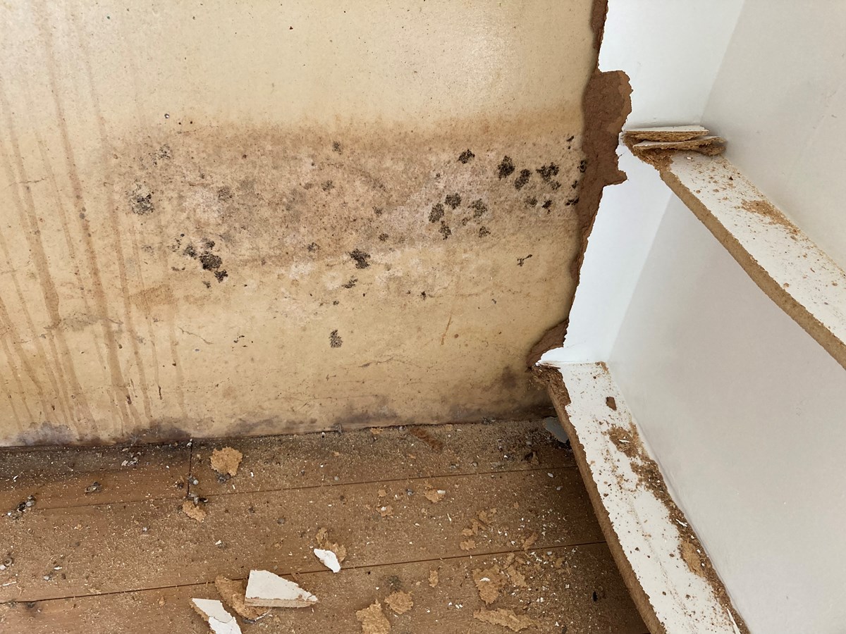

Er dette skimmelsvamp? SaraBP 1 24-07-2021 19:06 Hej alle sammen. Helt ny- jeg håber en venlig sjæl kan hjælpe mig her. Er dette skimmelsvamp? Hvis ja, hvilken? Farlig? Hvor slemt ser det ud? Hvis nej, hvad er det så? :-)Håber så meget på svar- på forhånd TAK! kh Sara 2 svar Følg tråden Annonce Annonce Annonce
Mcarpenter 285 8620 27-07-2021 01:05 Hej Sara BPJa det er skimmelsvamp du har Sara.præcis hvilken art du har, Så skal du have lavet en DNA test på svampen.Du kan også læse rigtig meget om skimmel hvis man har den lyst. ved en hurtig google søgning.---------------------------------------------------------------# Det simple svar #Du skal ikke være bekymret. hvis du gøre godt rentog søger for at Skimmelsvampe ikke kan gro Du kan fjerne Skimmelsvampen i en vis omfang.Med "ProtoxSkimmel, Klorin og Rodalon. Gør det hele rent i med en af de 3 produkter. med en børste for at komme ind i revnen. bare skrub godt i bund.Ufortyndet klorin er ret effektivt mod skimmel men.ville nok selv bruge Protexskimmel..Den smule du har vil jeg ikke være bekymrer over,da jeg ikke synds at det ser ud til at svampen er aktiv ---------------------------------------------------------------# Skimmel generelt #Men for at svare på og omkring skimmelsvampe.Skimmel er overalt i naturen og om omkring os.det er kun når vi opholder os i et miljø hvor der er rigtig meget.aktiv skimmel at det begynder blive farligt. hvis vi opholder os i det i meget lang tid.Der er mange arter inden for skimmelsvamp. og det kan være meget svært at slå ihjel fuldstændigt.og da det er mikroskopiske spore. har det en fantastiske evne til at misfarve. de fleste byggematerialer når det begynder at gro.og når det først er groet ind i noget. er det næsten umuligt at få ud.Nu siger jeg noget "Dem som læser det må ikke blive bage for, at de skal fjerne hele huset. " :)hvis det er i træ. og man skal fjerne skimmel helt skal man fjerne alt træ 1 meter omkring fra det sidste sted hvor der er synligt svamp.. før man kan været sikker på at det er væk.Men det kan man jo ikke gøre og det gør man hælder ikke.. kun i særlige tilfælde. at man fjerne bygning dele.Ellers skal man have fat i meget stærke kemikalier som for det meste farver eller ødelægger det man smøre det på.Og så er det også ved at være forbudt alt det der virker.Så længe du har fjernet grobunden for at svampen kan overlev så sker der ikke mere.Skimmelsvamp har det bæst ved temperatur over 5 grader. Mørke og en fugtighed over 20%men det er forskellig fra art til artNogle arter skal vi over 50-70% fugtigheden---------------------------------------------------------------Du kan sammen line det med enBrandtrekanten De 3 ting for at have ild er ilt/varme/brandstofFjern "Ilt" ingen IldFjern "Varme" ingen IldFjern "Brandstof" ingen Ild---------------------------------------------------------------Det samme med skimmel.Så man fjerne så mange af vilkårene der giver grobund for svampen. og udbeder skaden så kommer den ikke igen.Fugt/Mørke/varme--------------------------------------------------------------Hvis vi tager min kælder. der hvor jeg bor. var helt sort af skimmel for 10 år siden. helt sort.Også så meget at det ville være sundhedsskadeligt at bo i.jeg fik fjernet grunden til at svampen kunne gro. og har kun fejet væggen ned, det er alt det at du kan se der har været skimmel den dag i dag på det gamle kalk. Med venlig hilsenMads ChristensenTømrer - Låsesmed"Det jeg ikke når i dag, skal jeg ikke lave om i morgen"
