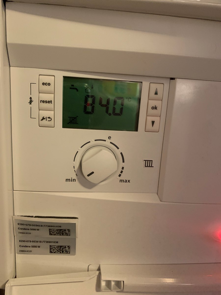

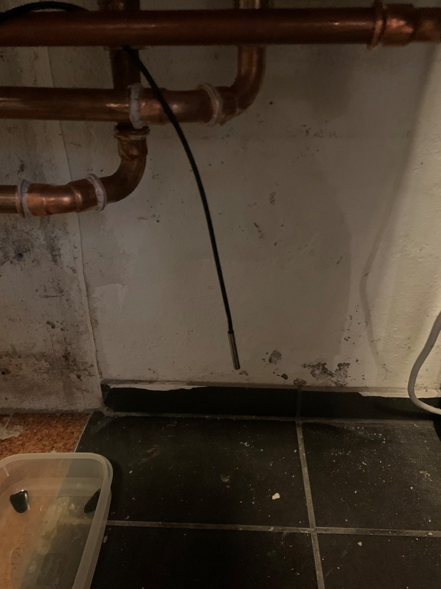

Jeg har lige set at vores gasfyr har en temperatur sensor hængende løst. Er den faldet ned fra et sted hvor den burde være i stedet? Jeg synes også temperaturen i displayet er alt for højt dog uden at vide hvad det betyder. Den ligger på 83 til 89 grader. Det er ikke vores fremløbstemperatur og fyret lugter meget varmt . Det er begyndt at køre konstant hvilket det ikke plejer at gøre
Hvordan er din installation - er der separat varmtvandsbeholder? Så er det måske der temperaturføleren hører til. Hvis fyret forsøger at opvarme varmtvandsbeholderen og ikke kan måle temperaturen i beholderen, vil styringen i fyret tro at beholderen mangler varme.
Ja Der er seperat valiant beholder. Ved du hvor føleren skal placeres?
Er der ikke et lille hul (dykrør) op i bunden af beholderen du kan stoppe føleren op. Tror det skal være lige mit i beholderen.
