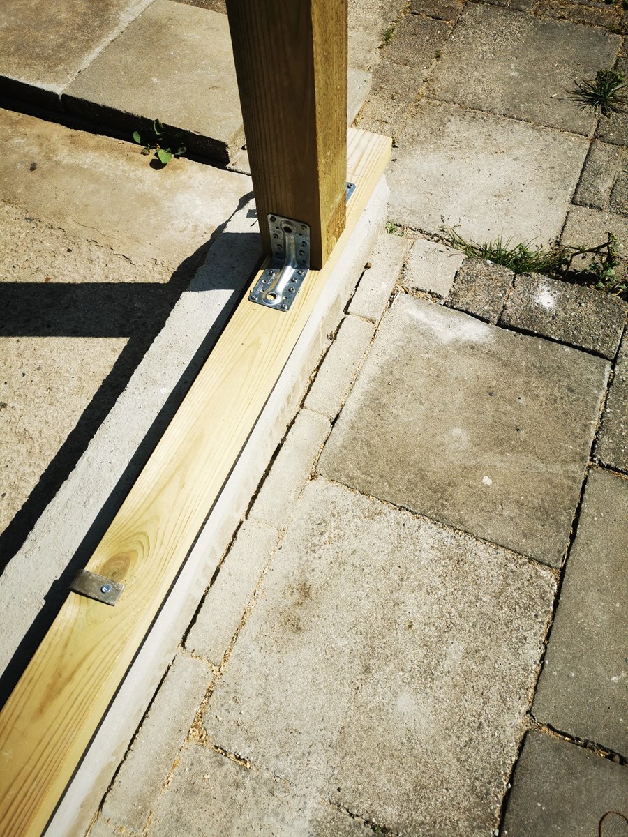

Hvordan vil i placere en skråstiver her?
Der sidder lidt en vinkel i vejen, tænker jeg?
Du kan lade skråstiveren starte fra bundremmen hvor vinkeljernet slutter. eller oppe på stolpen over vinkerjernet.

Jeg vil tro at det holder bedst på skråstiver. Der skal det skæres i en vinkel som det egner sig bedre til at skrue ind i.
Skru vinkelbeslaget af, hvor skråstiveren skal være, og skær skråstiveren til så den passer i faget.
