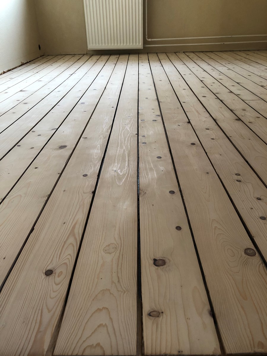

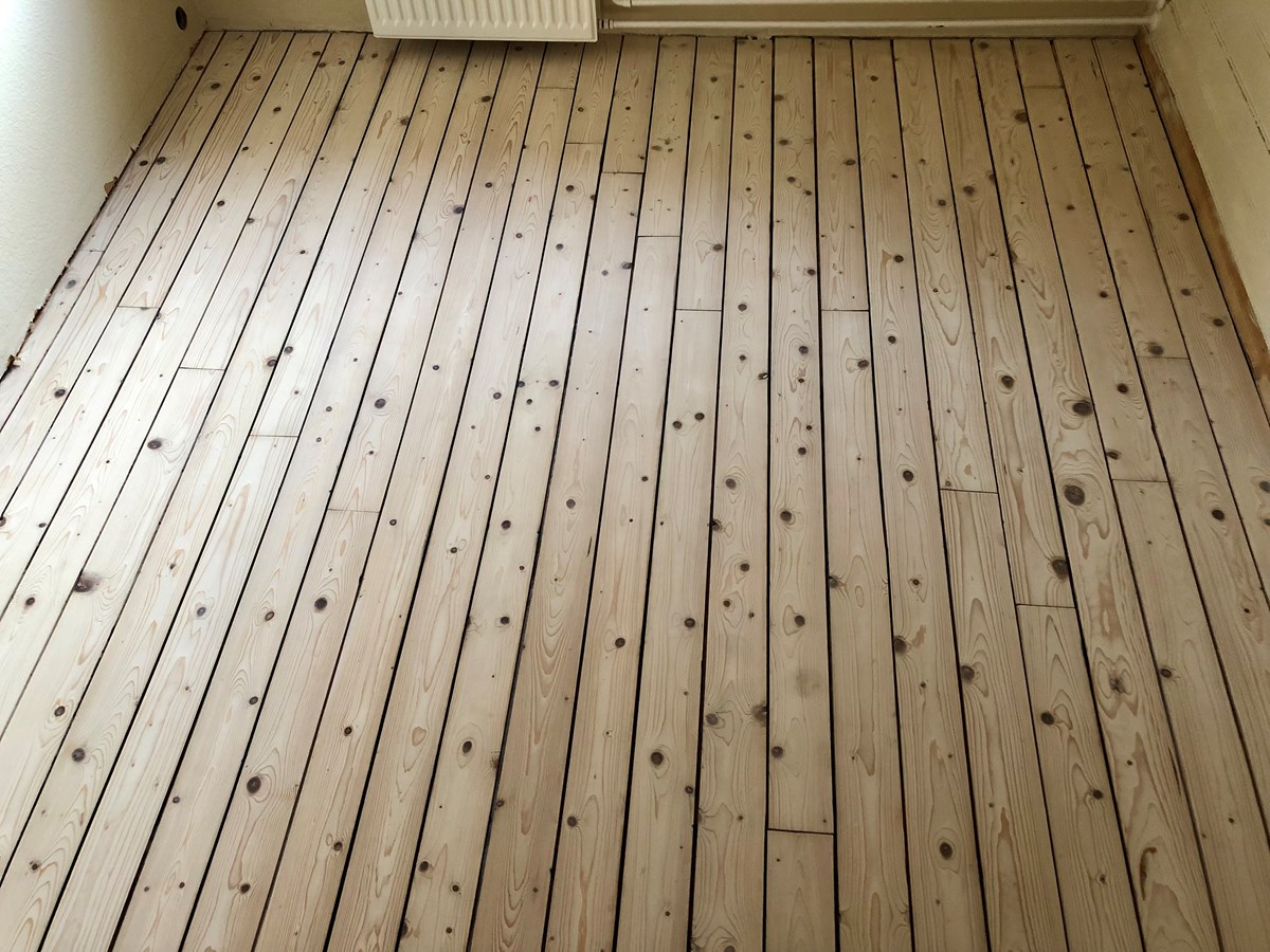

Jeg er endelig klar til at lægge fuger i et fyrretræsgulv efter at have fræset ud. Dybden er cirka 9mm og bredden varierende fra 5helt op til 10mm visse steder. Gulvet var meget uens før fræsningen!
spørgsmålet er, hvordan jeg bedst laver en fugebund i rillerne. Der er ikke meget plads at arbejde med i de smalle stykker, og jeg har ikke arbejdet med det klæbende bånd før - eller anden form for fugebund i øvrigt.
Min oprindelige tanke var at strø sand ud i fugerne, som kan kompensere for de forskellige bredder. Jeg gætter på, at det bare skal være så fint sand som muligt. Måske findes der en løsning, jeg har overset - klæbende underlag, fugebund og sand er dem, jeg har overvejet indtil nu.
Nogen input på det gode valg her?

Jeg brugte et rettebræt til at føre overfræseren langs for at få så lige fuger som muligt, men når brædderne var indbyrdes skæve i forvejen, var det ikke helt nemt. Desuden er nogle af mine afslutninger med stemmejernet blevet upræcise og ikke samme bredde som resten af fugen. Men pyt - resultatet er alligevel meget pænere end det oprindelige gulv.
Angående gavebånd kunne jeg måske lægge dobbelt på de brede steder? Fraråder I sand som underlag?

Det viste sig at være vanskeligt at finde smalt gavebånd - så svært at jeg gav op og købte ovntørret sand i stedet.
Jeg dryssede nænsomt sandet fra en kop med tynde sider, så det ikke spredte sig ud over fugen, og fordelte det med en fin pensel. Det gik helt nemt - jeg tror faktisk, det var lettere end at gå i gang med gavebånd og lim.
Du har faktisk lavet en nydelig nådling på de gamle gulvbrædder. Det skal du have ros for.
Sand er ikke det optimale, men da det ikke er et skibsdæk udsat for elementernes vold går det nok.
Næste gang vil jeg anbefale alt fra strimler af toiletpapir, avispapir til gamle kassettebånd som fastholdt med almindelige knappenåle elle små stifter som bundstop.
Bundstoppet behøver ikke passe præcist. Det skal først og fremmest hindre fugemassen fæstnes til bunden.
