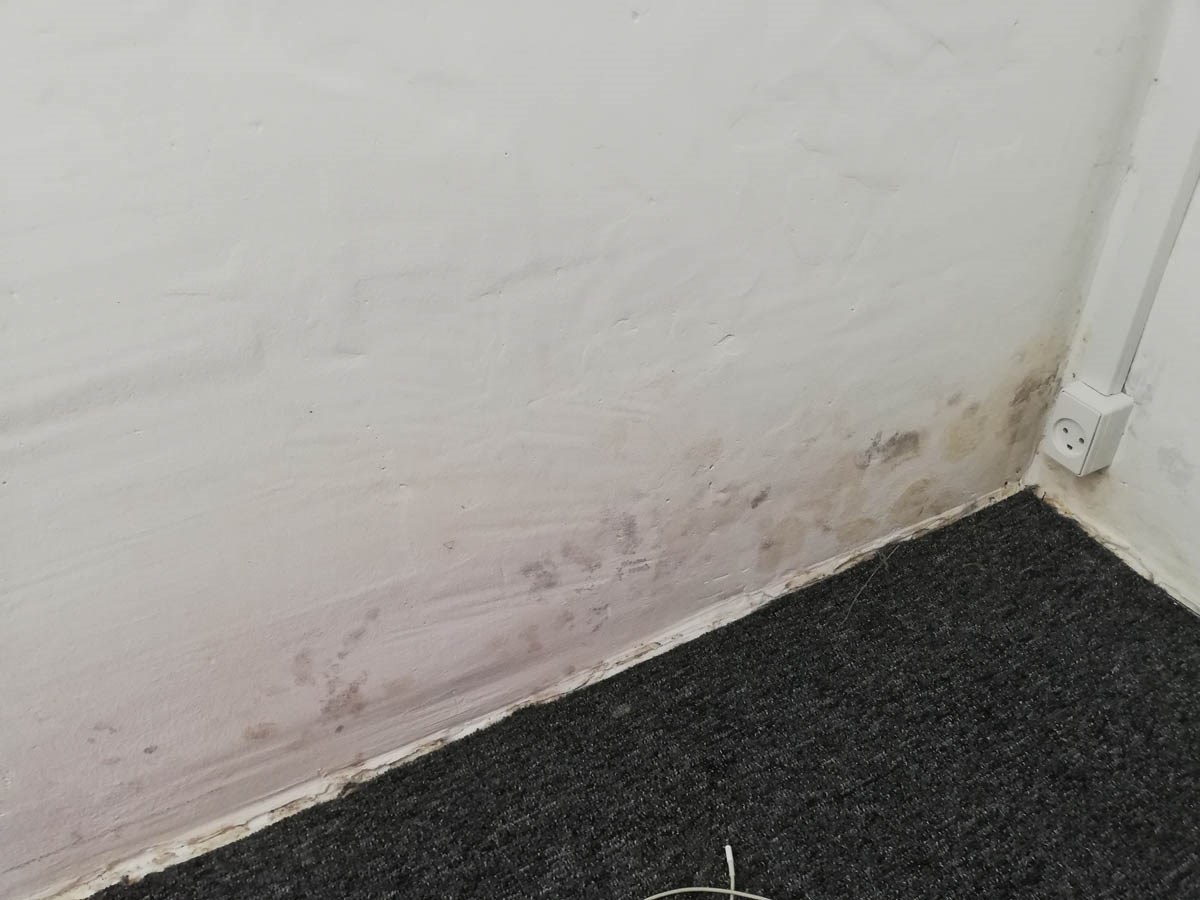

jeg har et fugt problem i kælderen i mit hus. Det resulterer i  skimmelsvamp helt nede hvor ydermurene møder gulvet i rummene i kælderen. Se billedet.
Jeg tror problemet skyldes opstigende grundfugt i væggen, men kan jeg tage fejl? Hvad kan problemet skyldes og hvad kan man gøre? Hvad er den smarteste og mest prisvenlige løsning?

Soklen går da helt ned under gulvet i kælderen! Du har nok lukket udluftning inde, da du murede en ekstra væg op i kælderen og det straffes. Eller der skal drænes rundt om huset.

Det frisk mener er ikke at du har brugt forkert mørtel men at nogen på et tidspunkt har lavet en indvendig væg, der forhindre den udluftning der oprindeligt var tiltænkt.
Uanset årsag så er mere udluftning en rigtig god idé. Få boret nogle huller og sat nogle ventiler i. Gerne overfor hinanden (ydervæg mod ydervæg) så der kommer gennemstrømning.
Udover det er det bedste råd nok at bruge skimmelhæmmende maling. Keim har fx en silikat med den slags egenskaber.
Du kan godt starte med sokkelstop, men du skal også have stoppet for gulvet også bliver det hurtigt en dyr omgang. Jeg ville starte med det andet, det løser nok problemet.

Som billedet er det over det hele langs gulvet? eller bare nogle steder? For mig ligner det helt alm kondensfugt pga kuldebro. det var præcis sådan en væg i vores hus så ud før jeg efterisolerede udvendigt.

Jeg tror du har ret. Det er værst i det rum hvor jeg har taget billedet. Men generelt er det faktisk alle ydervæggene rundt i hele huset. Intet på indervægge.

jeg efter isolerede ydermuren udvendigt med 95mm glasuld med luftspalte og træbeklædning. Helt traditionelt, em det var også over jorden. i dit tilfælde ville jeg grave ned udenfor hvor det er værst og se om ikke der er sjusket med isoleringen.

Når du ventilerer et lokale, skal du sikre dig, at der er god gennemstrømning. Faktisk anbefaler fagfolk, at skubbe luften ud. Dvs ventilator, kraftig og stor åbning i den anden ende. Luften skal flyttes og ikke hvirvles rundt. Hvis du har en alm ventilator trækker den luft ud og er åbningen i den anden ende mindre end behovet (kbm/t) får du kun en større elregning.
Jeg tror ikke på at den der væg er malet med keim mycal.
Den er muligvis malet med en anden type maling fra keim, men det er ligemeget det er ikke al maling fra keim der er skimmelhæmmende kun mycal har den egenskab .
Ask
Google Antikondensmaling - Holder din væg tør og modvirker skimmelsvamp
