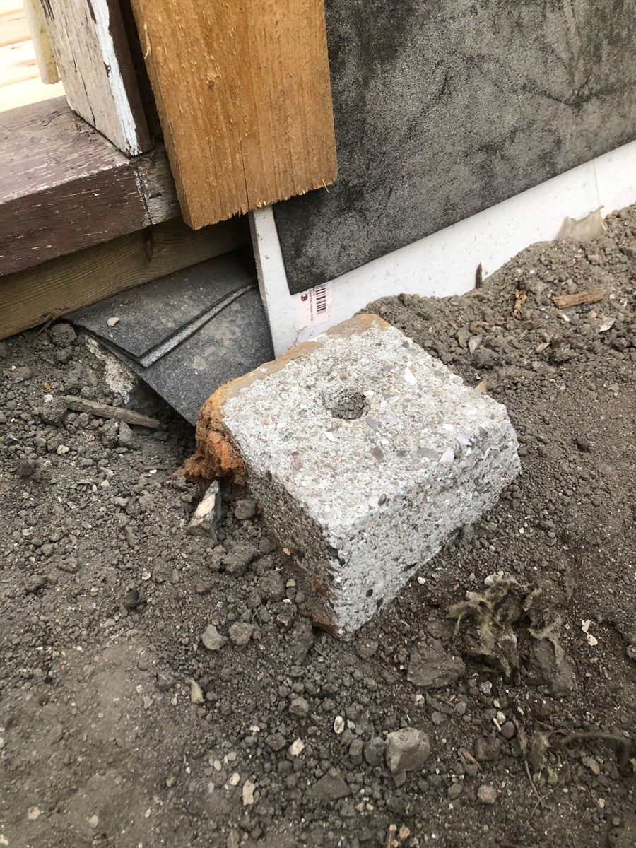

Hvordan fæstner jeg en ramme af træ til sådan nogle sten som er vist i billedet?
Bruger man ekspansionsbolte, limer man en bolt ned med fx beton, noget 2-komponent klister, eller er der en helt anden løsning?
Stenene står i en gammel kolonihave, hvor jeg har lovet at hjælpe med at anlægge en terrasse. Eftersom der står 2 fine rækker af sådan nogle sten, som nogen en gang har brugt tid på at sætte i vater og det hele, giver det godt mening at genbruge dem hvis muligt.

I beton kan du bruge både ekspantionsbolte, og rawpluks, eller klæbeankre.
Jeg ville vælge klæbeanker, så kan du bruge det eksisterende hul, fyld op med klæbemasse, og sæt en stump gevindstang ned.
Klæbemasse ​LINK​​​
Fantastisk svar - hele 3 gode muligheder. Tusind tak!
