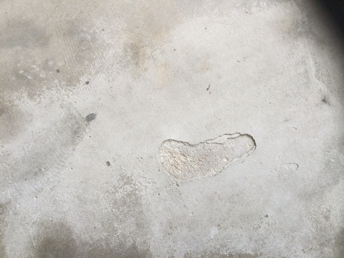

Hej. Vores garagegulv fik et nivellerende lag Alfix for 10-15 år siden. Nu er der kommet et par huller - jeg gætter at der har været luftlommer under. Jeg har spurgt hos Alfix, hvad man reparerer med og har fået svar. Nu har jeg ikke lige tænkt mig at købe 10 liter binder/primer og 20 kg spartelmasse for 2 små huller på ca. 10x20 cm. Der må findes noget i mindre portioner, hvad kan I anbefale? Almindelig cement, når jeg har fjernet alt det løse? Er det for groft? Kan jeg bruge fliseklæber? Hærder det?

Ja flise klæber hærder fint op jeg har  brugt det som en form for tærskel hvor gulvet går over til udendøre og det holder fint nu på 10ende år. Du kan evt blande lidt sand i. Har du noget microdispenser fra da du malede engang så er det fint som primer.

Nu ved jeg ikke hvormeget du vægtet udseendet men autospartel holder rigtig godt, bare blæs eller støvsug alt det løse væk, for du kommer spartel massen på.
Jeg har brugt denne her til mit garagegulv, til at reparere lignende skader Link
Der er 2 kg til 80 kr, det holder utrolig godt, selv i tynde lag.
Ellers lav en tynd blanding sand cement 1:1 og børst grundigt rundt, lad det tørre lidt, og fyld op med cement og sand i ca 1:3 blanding, holder det ikke er du jo ikke dårligere stillet, i forhold til en ny reparation.
Tak for begge svar. Autospartel er nok ikke sagen til projektet, men Fliseklæber er nok fint, især, fordi det er ret fint i strukturen.
