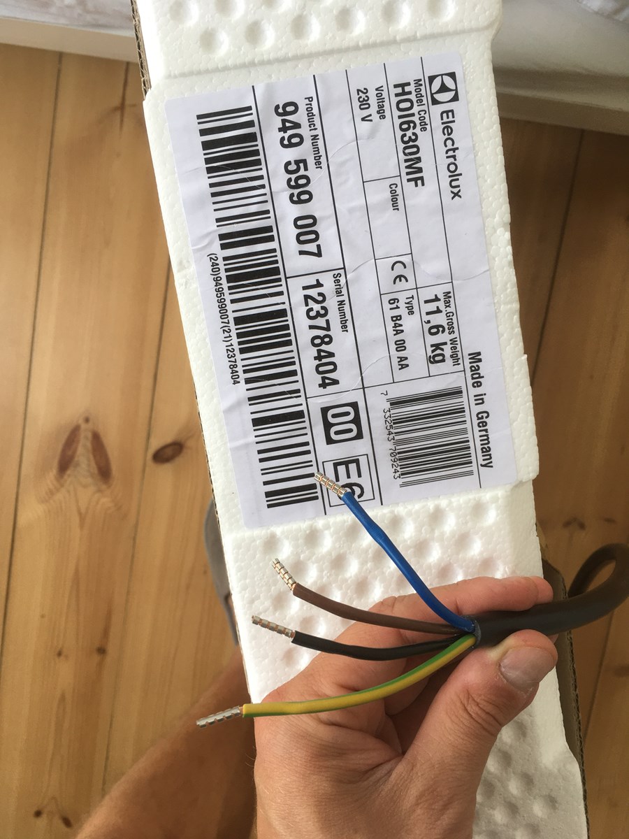

Jeg har netop købt en induktions kogeplade fra Electrolux, som jeg skal tilslutte. Jeg er dog i tvivl om, hvordan jeg forbinder den korrekt, da der følger 4 udgange med i deny nye ledning, hvor jeg var vant til 3 i den tidligere.
Er der nogen, der kan forklare, hvordan jeg tilslutter ledningerne korrekt?

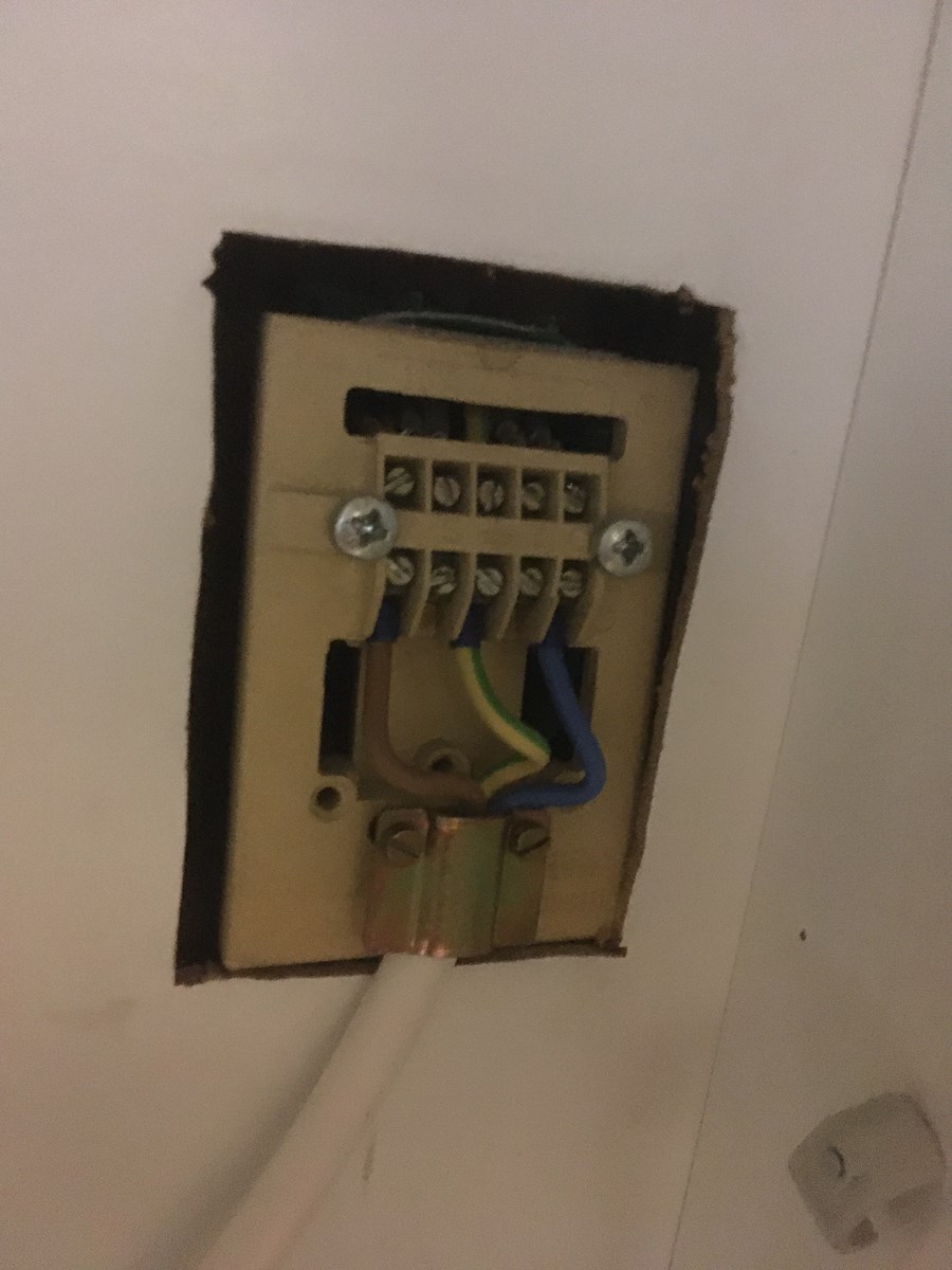

Min seneste kogeplade tilsluttede nemt på følgende vis:
Den nye model har 4 udgange, som ser sådan ud:

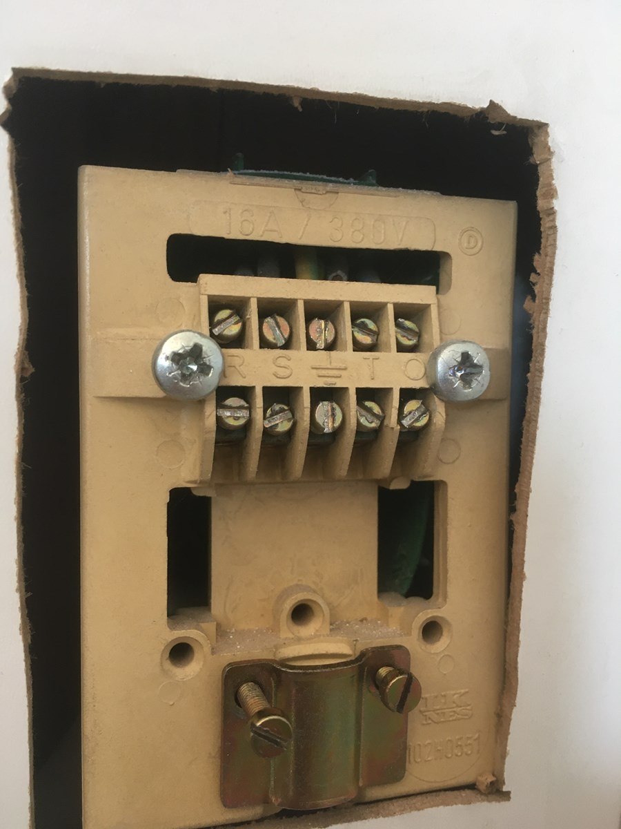

Og udtrækket jeg skal installere ledningerne i, ser sådan her ud:

Sandsynligvis skal du tilslutte farverne på samme måde som den gamle. Den ekstra sorte ledning i det nye kabel skal så i en af de terminaler, hvor der tidligere ikke sad noget.

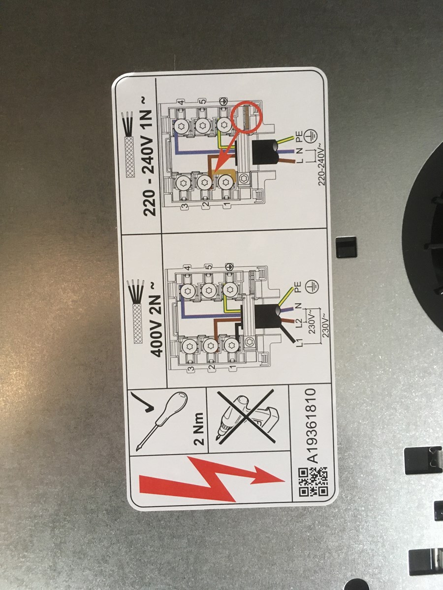

Men for en god ordens skyld, så tag lige et billede af tilslutningsdiagrammet på pladen eller i manualen, da det er muligt, der skal flyttes en lus i klemmerne på selve pladen.

Her er et billede tilslutningsdiagrammet, som var på bagsiden af kogepladen.

Du skal sikre dig, at der ikke er en lus mellem klemme 1 og 2, (lus vist på figuren i toppen - den skal ikke være der). Og ellers forbinde som jeg beskrev i første svar. Husk at føre kabelkappen ind under aflastningen.
