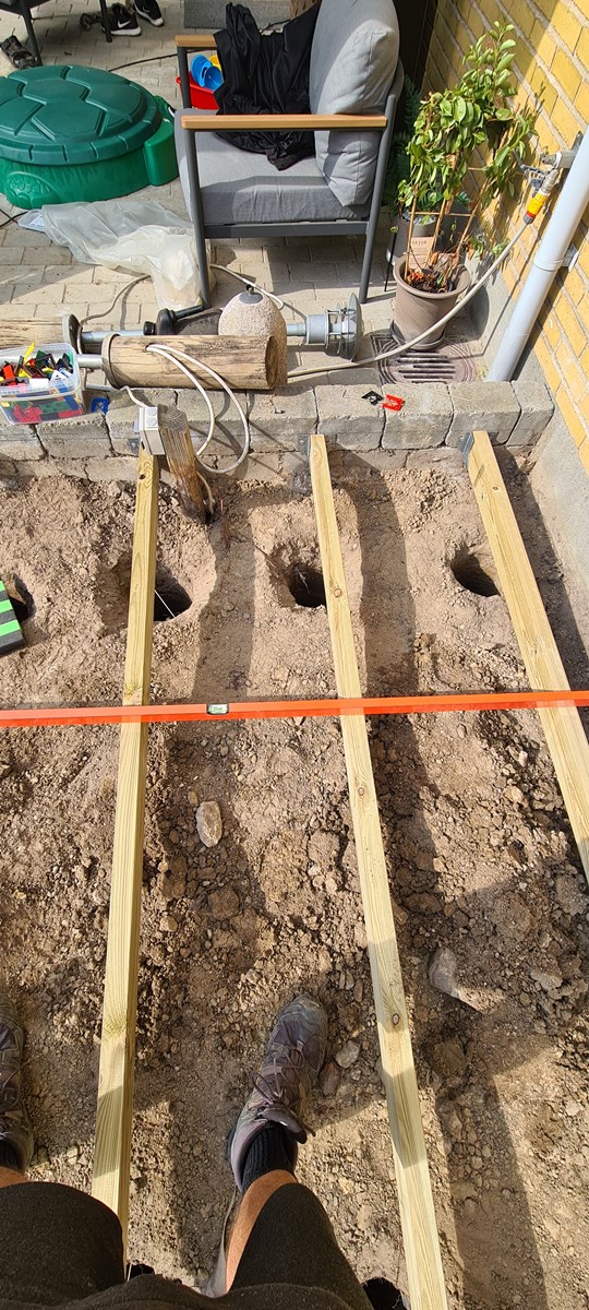

Jeg er igang med at bygge en træterasse, som jeg har lidt udfordringer med.
Den er sat fast med bjælkesko i den ene ende (som måske ikke er 100% lige, plus minus en halv centimeter) hvor jeg har fået dem i lod med små plastik klodser. I den anden ende bliver de støbt.
Da mine reglar er lidt skæve er det svært at få dem I lod hele vejen ned. Jeg ved at man kan høvle forhøjninger af lidt sidst, men hvad hvis der også er små fordybninger, bliver terassebrædderne så skæve?
Hvordan retter jeg op på dette?
køb nye reglar i stedet for det bøvl.

Det er på tværs af bjælkerne det er svært at få de i lod. Reglerne var næsten helt lige da jeg hentede dem, men har givet sig mens jeg har haft dem liggende i en uges tid.
