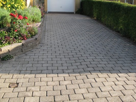

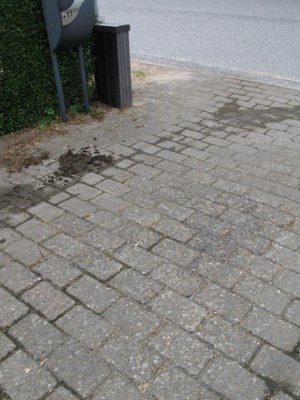

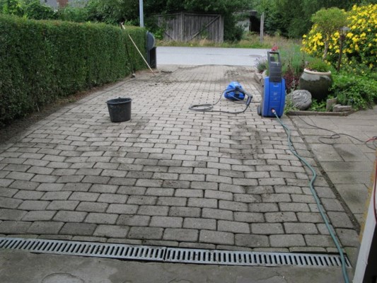

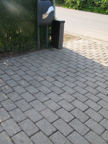

Nu var det indkørslens tur. Den var ikke rørt siden den blev lagt om i 2006. Denne gang kradsede jeg fugerne op først, fordi de var fulde af mos. Det var svært da de var tørre, men efter vanding var det nemt. Så kom turen til Patio Cleaneren. Belært af erfaringen, var det med gummistøvler og regnbukser! Der er nogen der påstår at Patio Cleaneren ikke tager flisepest. Det gør den, hvis man bløder pletterne op først. Hårdnakkede pletter med kaustisk soda eller lunkent almindeligt vand blødgjort med almindelig soda. Det var ikke nødvendigt i vores indkørsel. Flisepesten klarede Nilfisken uden. Der var intet fyld i fugerne mere. Selvom vi har haft profi folk til at anlægge indkørslen har vi ikke undgået kørespor, men pyt med det!
I morgen vil  jeg fylde fugerne op med stenmel, som pakker godt. Dansand kan også bruges.
