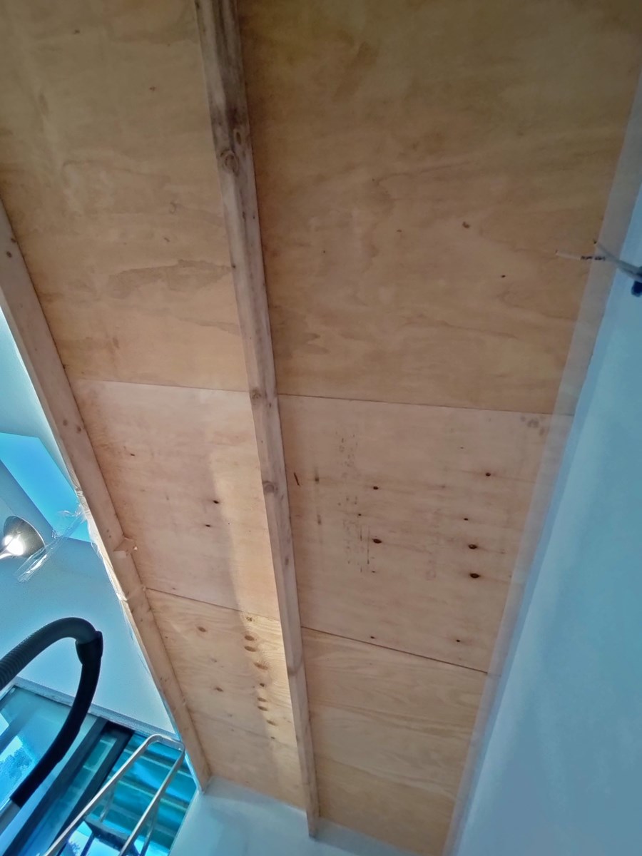

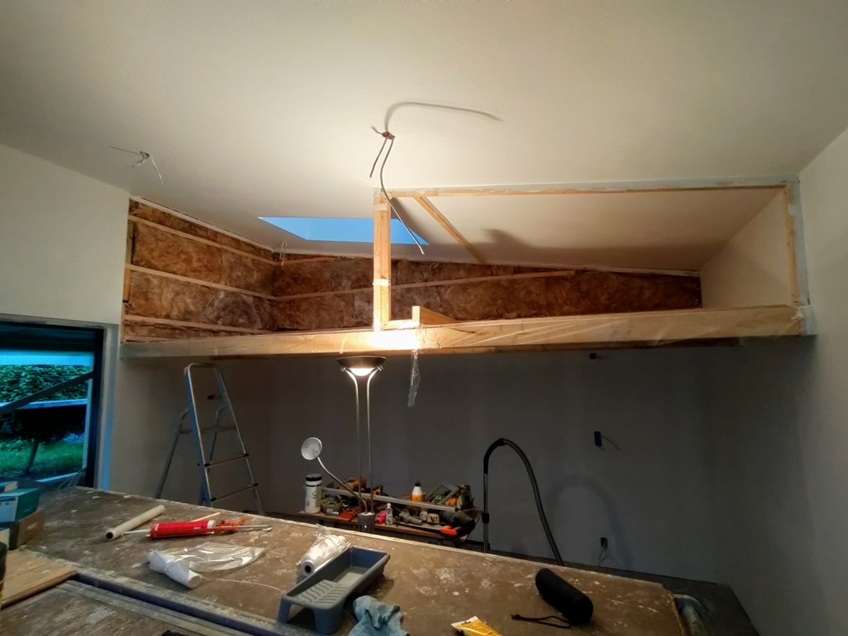

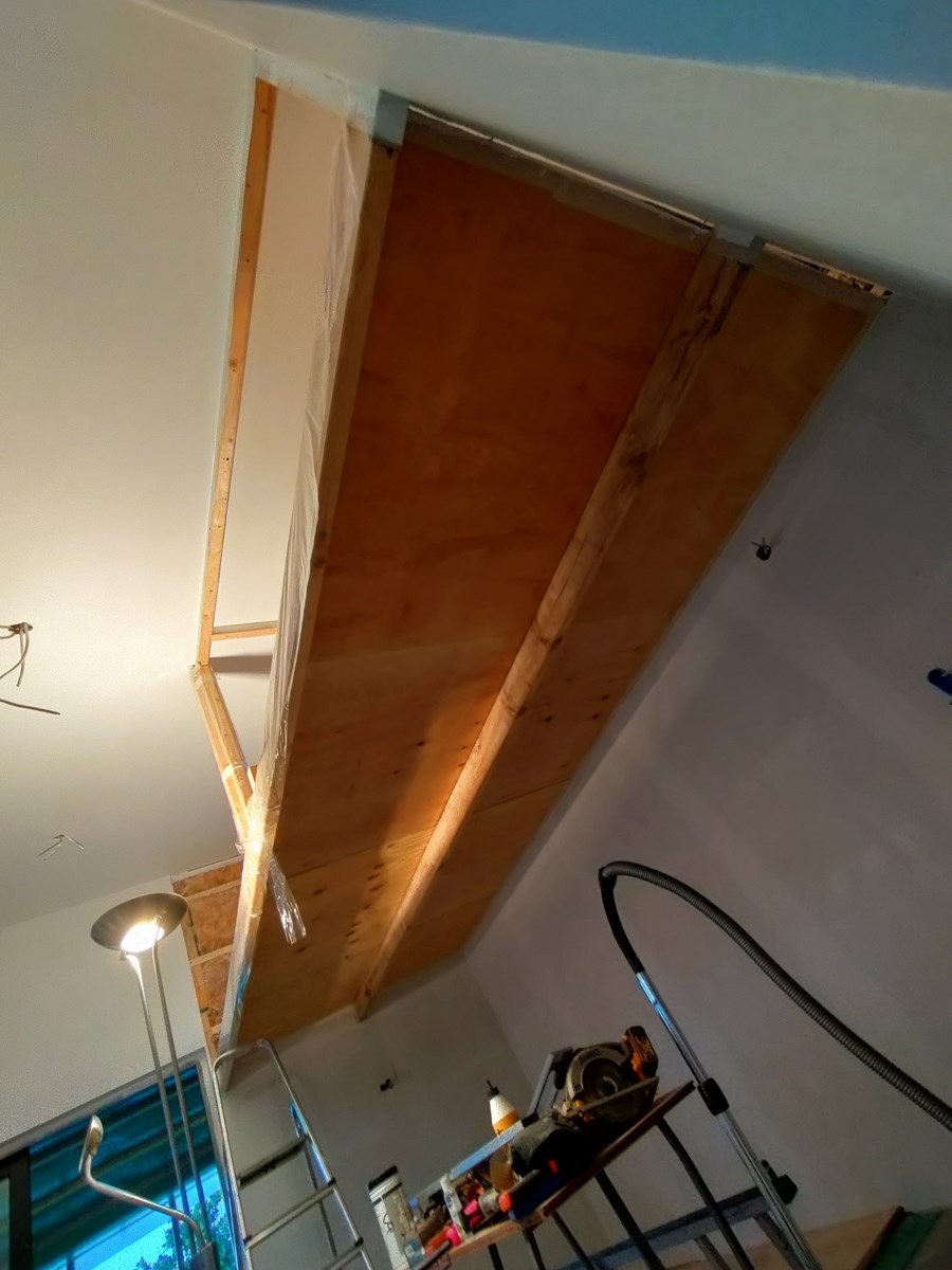

Vi har lavet en hems i vores nye stue, som skal behandles. Jeg havde først tænkt i lak. Men konen vil gerne have det lidt mørkere så måske bejse?
Men er det til på sådan en stor overflade ?
I så fald hvilken vil i anbefale jeg tænkte en lakbejse så tiden er også en faktor?
På forhånd tak.
Jeg har haft gode erfaringer med at blande vandbaseret lak og maling i ønsket farve. Du kan eksperimentere lidt på en plade, jo mere lak desto mere transparent bliver den selvfølgelig.
Jeg påførte i åreretningen med et stort skumbrædt (Ikke opskåret) af den slags man bruger til klinker når der fuges. (Koster 25-40kr)
Det er vigtigt der arbejdes vådt-i-vådt. Jeg påførte 2 lag.
