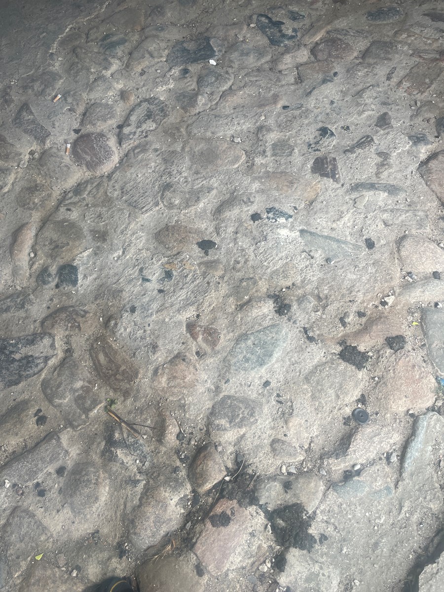

Beton ovenpå brosten Lundsgaard 13 21-07-2021 17:07 Hej alleVi skal have lavet garage og inde i den nuværende garage ligger der sten. Se billedet Ville i hælde beton ovenpå eller skal stenene fjernes først? 2 svar Følg tråden Annonce Annonce Annonce
je_ns 12989 21-07-2021 17:20 Hvis laget bliver 5 cm eller tykkere, kan det sagtens går, men du risikere revner, hvis underlaget bevæger sig i frost. Vi prøver igen, i morgen --
Lundsgaard Trådstarter 13 27-07-2021 10:23 Tak for svaret. Det bliver højere end 5 cm. Og stenene er nemlig lagt i med beton imellem sig. Så de bliver ikke nemme at få op 😊
